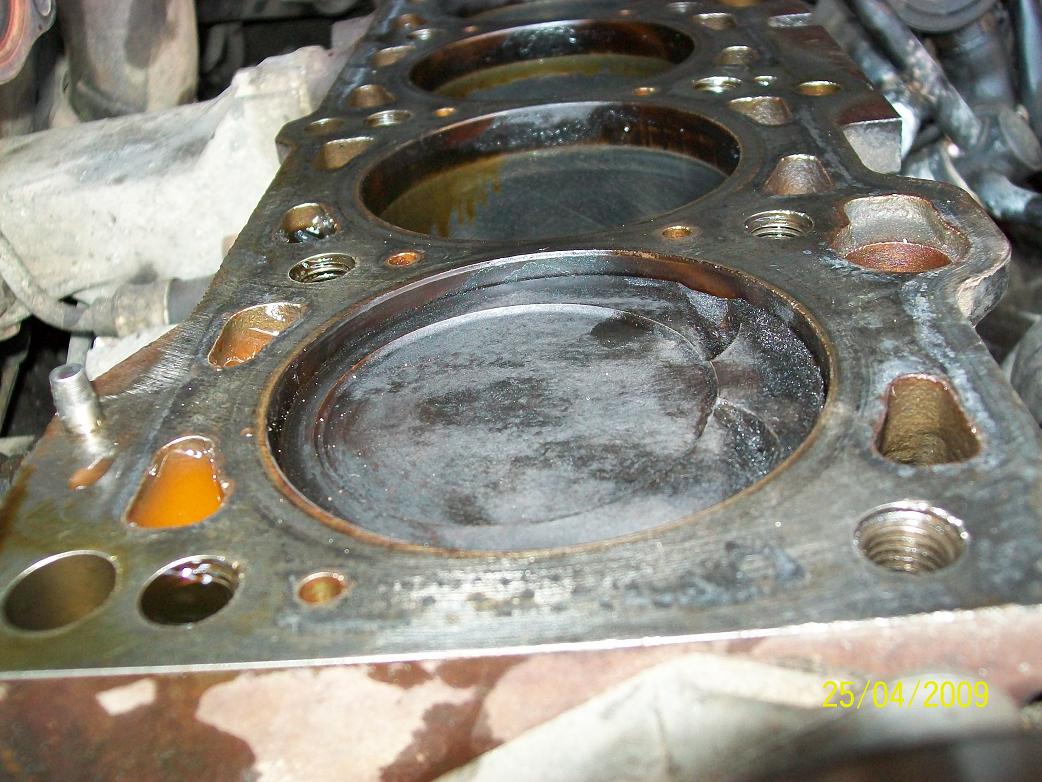

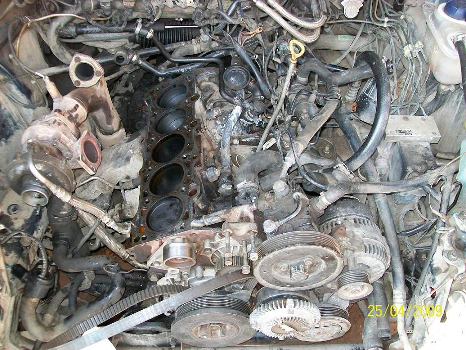

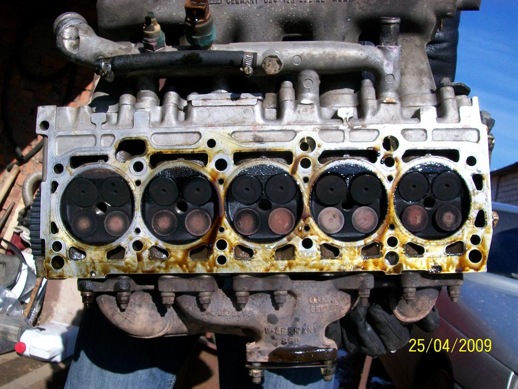

и так...
вот снята бошка
вот так стоит поршень в вмт - что скажете???

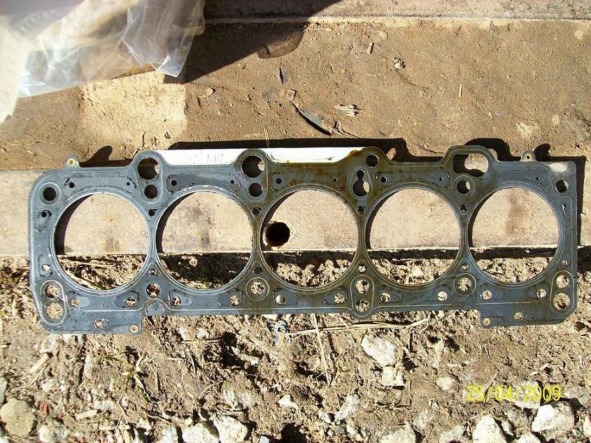

а это так, на всякий случай
может кто, чего заметит
Serzyk
Сообщения: 3419
Откуда: Киев
Сообщение Serzyk »
aal555 писал(а):а это так, на всякий случай
***Байпасс неправильно стоит, переверни его

aal555 писал(а):и так...
вот снята бошка
Пипец какойто... т.к. поршни похожи на родные, то либо шатуны короткие, либо колено короткоходное от 2,0...
вот снята бошка
Сильно похоже что тебе колено от NM или PS поставили. Т.е. мотор теперь у тебя 1994 см3 стал. И степень сжатия судя по всему 5-6. Странно что он вообще заводился и ехал.

aal555 писал(а):т.е. все мои проблемы из-за коленвала?
а я еще умудрялся его под 200 кое-как разгонять :)
То что какой то непорядок либо с шатунами либо с поршнями либо с коленом-очевидно. Первое два маловероятно. В любом случае-нужно снимать низ и полностью разбирать его.
