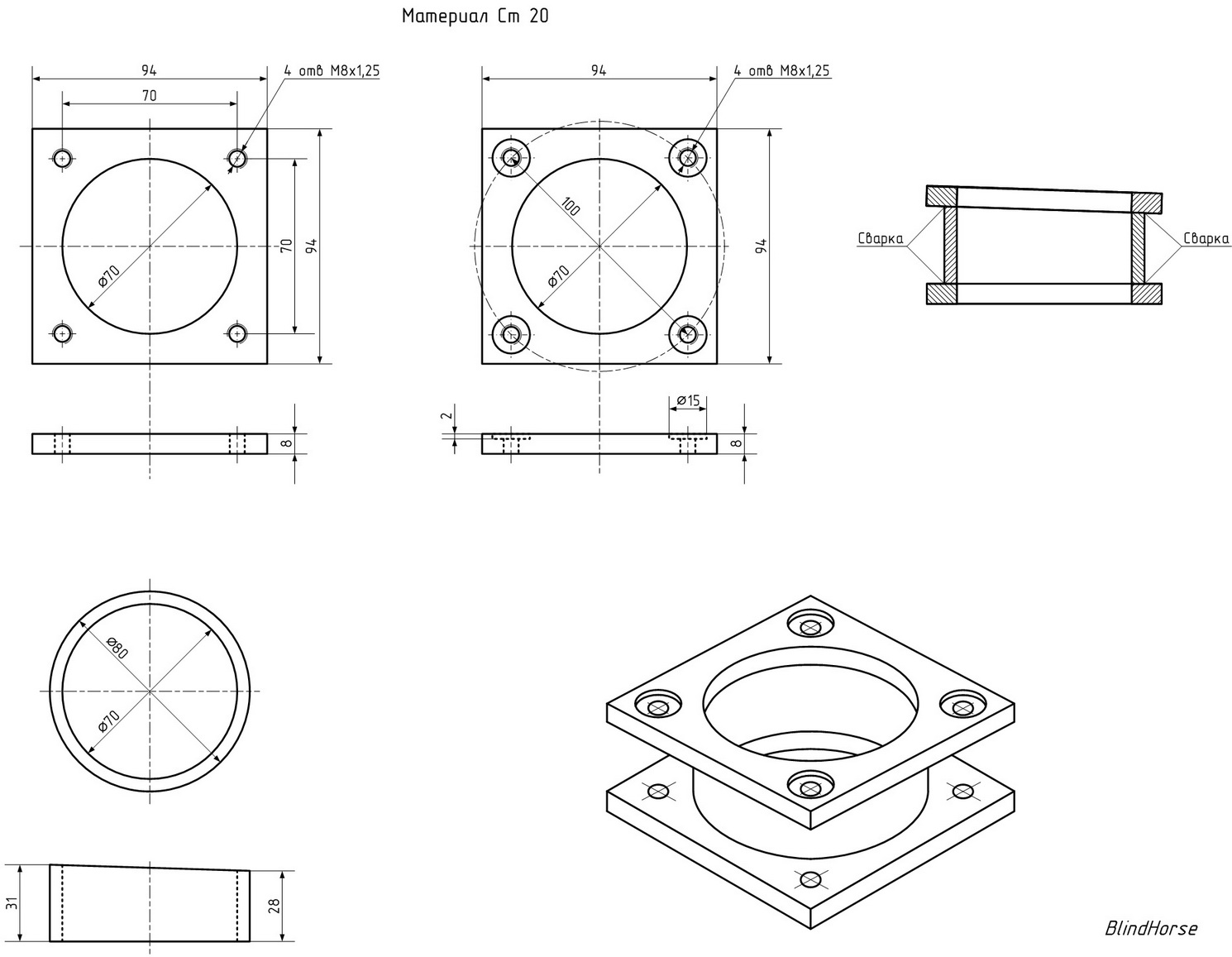

Заказал в итоге с ebay двухмембраный вакуум с А8 D2.
Приедет через недельку-полторы.
Есть время сделать переходник.
Помогите найти пожалуйста чертежи.
Заказать готовое изделие можно наверно у Юры Блиндхорса.

Сообщение Алый »
Patriot.msk писал(а):Заказать готовое изделие можно наверно у Юры Блиндхорса.
Сибирь и юг Украины...
Думаю дороже вакуумника выйдет :)
Буду делать у себя.

Сообщение Alexey_B »
Алый писал(а):Все понял.
Ща пойду диагностировать что и как.
Кстати а где брать переходник для двухмембраного вакуума?
Сделать самому, гдето выкладывали чертеж. Мне так больше беховский приколол, туда ничего не надо делать.

Сообщение KokS177 »
Чертеж переходника, опять же, ОГРОМНОЕ спасибо Юре Блиндхорсу.

Сообщение AUDI SCL »
Мы покупали вакуумник от бехи с переходником и ГТЦ как я уже писал за 50 долларов.Все стает один в один без переделок ,даже трубки тормозные.Так что ничего не надо доделывать ,только удлинить шток.Еще у нас на разборе есть ИЦ но только без гарантии за 100грн!!!! и груша за 150грн!!!.

Сообщение Алый »
Я уже проплатил за двухмембраный вакуум с А8 D2.

Огромное спасибо за чертеж переходника.
