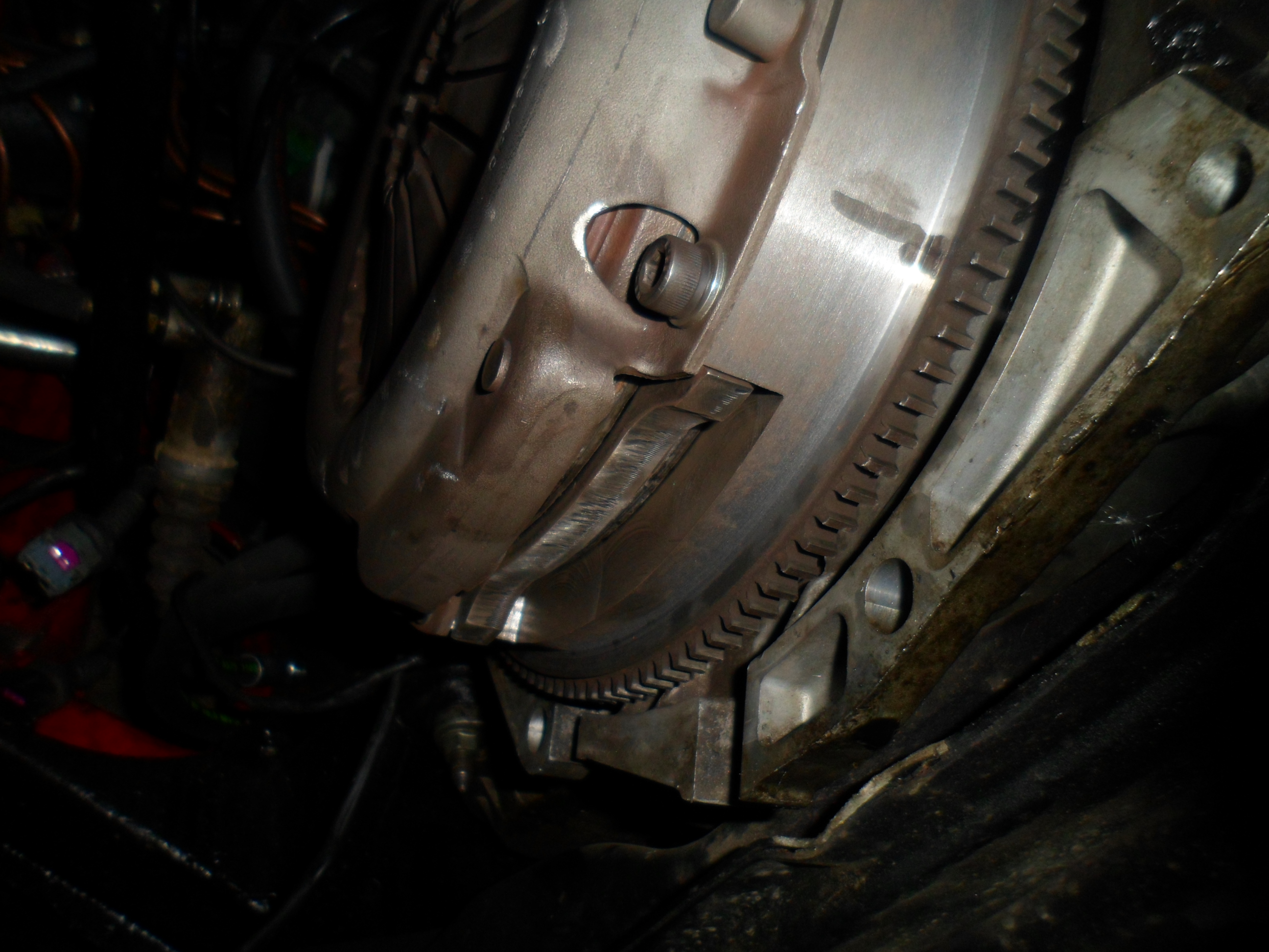

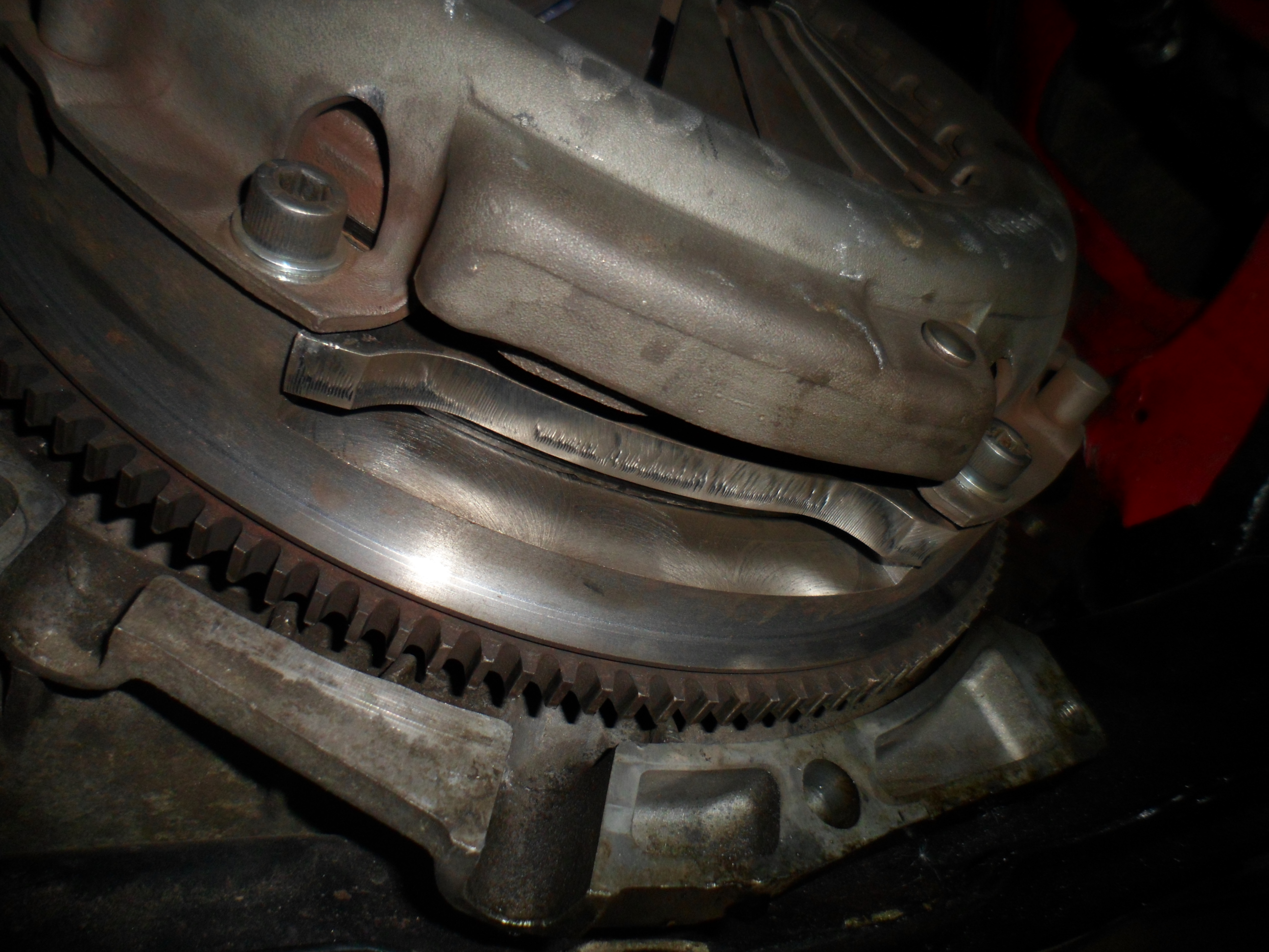

какие диски использовались для сцепы? что с первичкой делали?или муфту сваяли?
sspils
- Сообщения: 512
- Зарегистрирован: Вс фев 14, 2010 9:07 pm
- Откуда: Latvija
karec писал(а):не ужели хватило длинны первички для 2ух штатных дисков?
На диске прилегающем к корзине с задней части стачиваеться часть шлицевой поверхности, для того чтоб шлицевые части друг в друга не упирались, и по сути нет надобности чтоб на валу были в зацеплении полностью все поверхности шлицов, на мой взгляд как минимум треть от каждого не играит роли.
