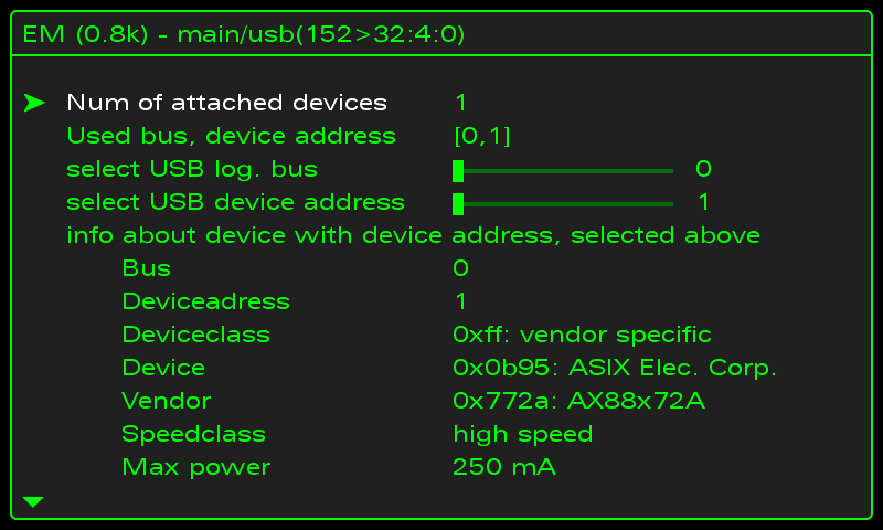

Так то и по скринам с инженерки вроде адаптер определился.
А вот "
Unable to access /dev/io-net/en5" говорит о том, что ethernet не поднялся.

Прошил. EN5 появился. Появляется и при втыкивании адаптера в уже загруженную MMI, я думал, что увидит только при загрузке. Завтра привезут вифи роутер, буду пробовать дальше.
