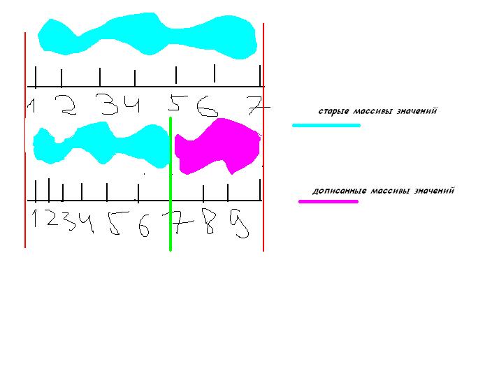

Vitaliy_S6 писал(а):откуда я знаю, самому интересно
тут есть?
бледно голубая область вплотную примыкающая к ярко голубой.

a200tq писал(а):бледно голубая область вплотную примыкающая к ярко голубой.
36 значений, и вы сможете заменив значения передвинуть таблицу в область 9тыс?

dipspb писал(а): a) меняем параметры оси оборотов, b) пересчитываем/масштабируем под эти изменения значения существующих карт (они теперь должны укладываться в меньшее кол-во ячеек карты), c) дописываем новые значения в ячейки, охватывающие новый диаппазон оборотов.
IMHO.
имеется ввиду типа такого?
сток
Х Х Х Х Х Х Х
1 2 3 4 5 6 7
далее меняем значенимя оси / масштабируем существующие карты
Х Х Х Х Х Х Х 0 0
1 2 3 4 5 6 7 8 9
Х Х Х Х Х Х Х Y Y
1 2 3 4 5 6 7 8 9
где Х - массивы старых карт, Y - дописанные значения

IMHO - так, только все "X" придётся интерполяцией пересчитать немного. Ведь мы "сжимаем" весь диаппазон "Х". Тупо, старые значения не пойдут.

BahoSSS писал(а):имеется ввиду типа такого?
сток
Х Х Х Х Х Х Х
1 2 3 4 5 6 7
Х Х Х Х Х Х Х 0 0
1 2 3 4 5 6 7 8 9
Х Х Х Х Х Х Х Y Y
1 2 3 4 5 6 7 8 9
Нет-размерность карт задана жестко, если есть 16 точек по оси икс то они и останутся. просто в стоке по этим 16 точкам "размазан" диапазон оборотов 600-7200, а например не в стоке 600-9000. Но-только по 16, другие не допишешь никак, размерность не изменить
