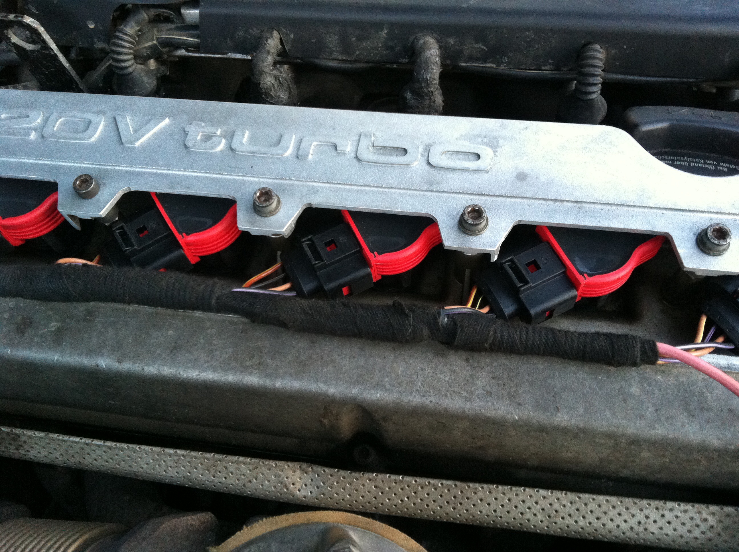

ебать у тебя крышка суровая))))
З.Ы. пин под массу предназначает под проставочный винт крышки катушек,который самый ближний к грм,под саму проставку,а не под крышку катушек.ну по задумке так))он торчать так не будет)
а я косу чуть переделаю под свой феншуй...) это ОЧЕНЬ временный вариант. Потом выложу окончательный.karec писал(а):ебать у тебя крышка суровая))))
Ну а с крышкой,- решил так организовать проветривание и защититься от маслозаливных эксцессов и сохранить надпись ))))
фрезеровщик дядя Ваня-рулитFregat666 писал(а):БаГлаРка рулеД
а зачем он вообще с этого края?karec писал(а): пин под массу предназначает под проставочный винт крышки катушек,который самый ближний к грм,под саму проставку,а не под крышку катушек.ну по задумке так))он торчать так не будет)
он так расположен в тфси косе заводской и к ааэну отлично подходит,крепить удобно туда.одно из самых логичных мест.и не мешает ничему.
Вот. Допеределал
переставил гофры на между катушками. Поставил мягкие гофры на провода к разъемам. И все обмотал ваговским тканевой изолентой. А массу в другое место залепил. Потому что у меня, как оказалось, под той втулкой в отверстии нет резьбы....(
продан последний комплект. больше по такой цене не будет.ценник на зч пиздец как вырос.цена комплекта,если вдруг кому то интересно станет, обсуждаться будет по факту.
что так неаккуратно, можно так?Ioti писал(а):Вот. Допеределал
можно.только все будет упираться в клапанную крышку и изламываться. если только на 3б одевать.да и 2 питалова не понятно нафига.и нафига минус туда выводить.проще к клапанной прикручивать.
Упираться будет, факт. И мне в этом варианте не нравится, что к каждому тянется свое питание и земля. У меня сейчас пущен один толстый провод на плюс и массы. И к ним короткие припаянные ответвления к катушкам.
Мне так больше нравится, ну и с точки зрения электротехники так фэншуйнее...
