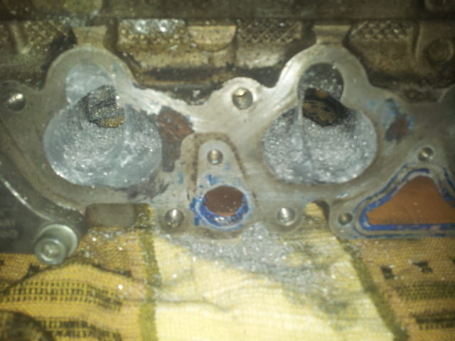

Ну вот и добралсы до головы . Начал пилить потихоньку на работе . Работаю через сутки времени хватит до 20 .08.

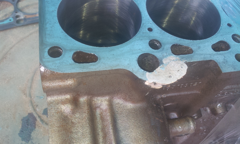

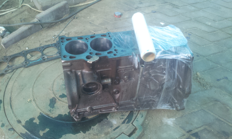

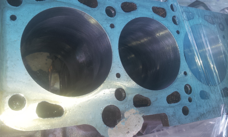

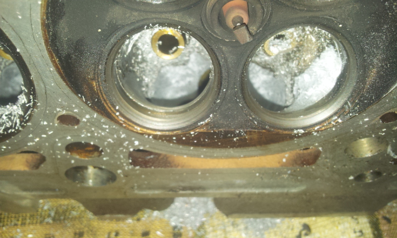

Теперь и я в строю было куплено три мотора выбрал один 95г.в нем были загнуты клопона в 4м целиндре . Вскрытие покозало хороший мотор чистый в нутри , прокладка головки родная 95г. Помимо этого собераю еще один из кг подварен уголок охлаждения для прокладки фото пложу и расточен под наменал ааэн поршня. Буду потехоньку соберать еще мотор!

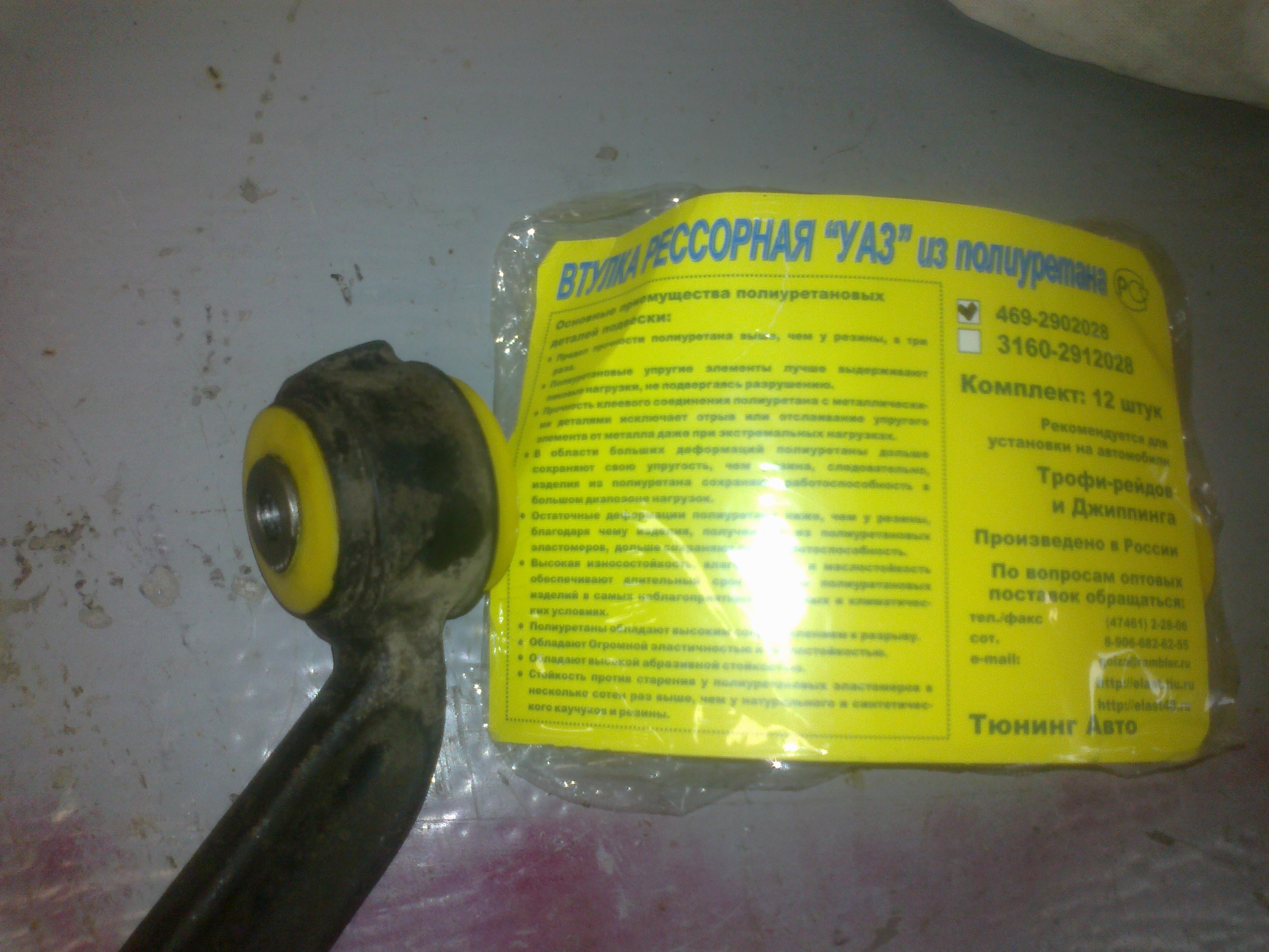

Вчера поставил саленблоки выточенные
Вложение 20130827_152006.jpg больше недоступно
они из металла не так уж много весят
прочитал весь бортовик...мотор кто собирал? почему вкладыши провернуло?

Мотор я сам соберал что надо освежил глобально не внедрялся пока нет смысла .

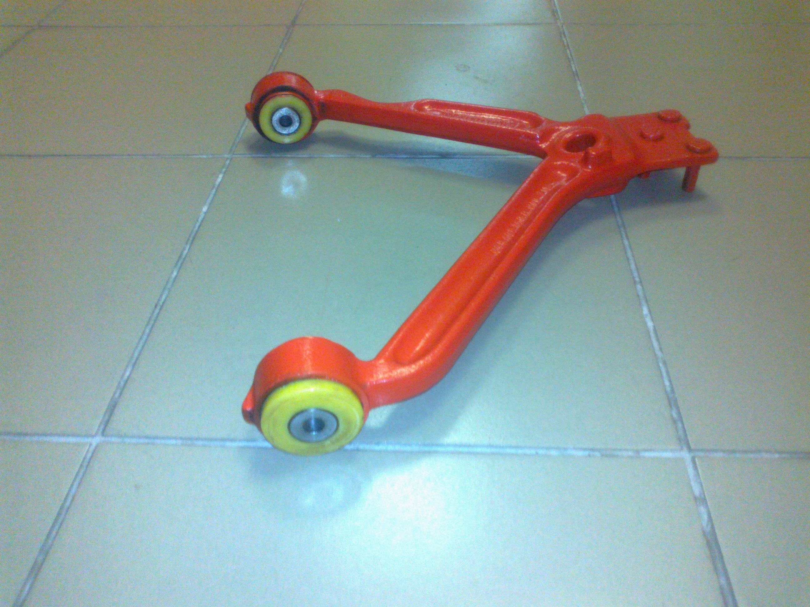

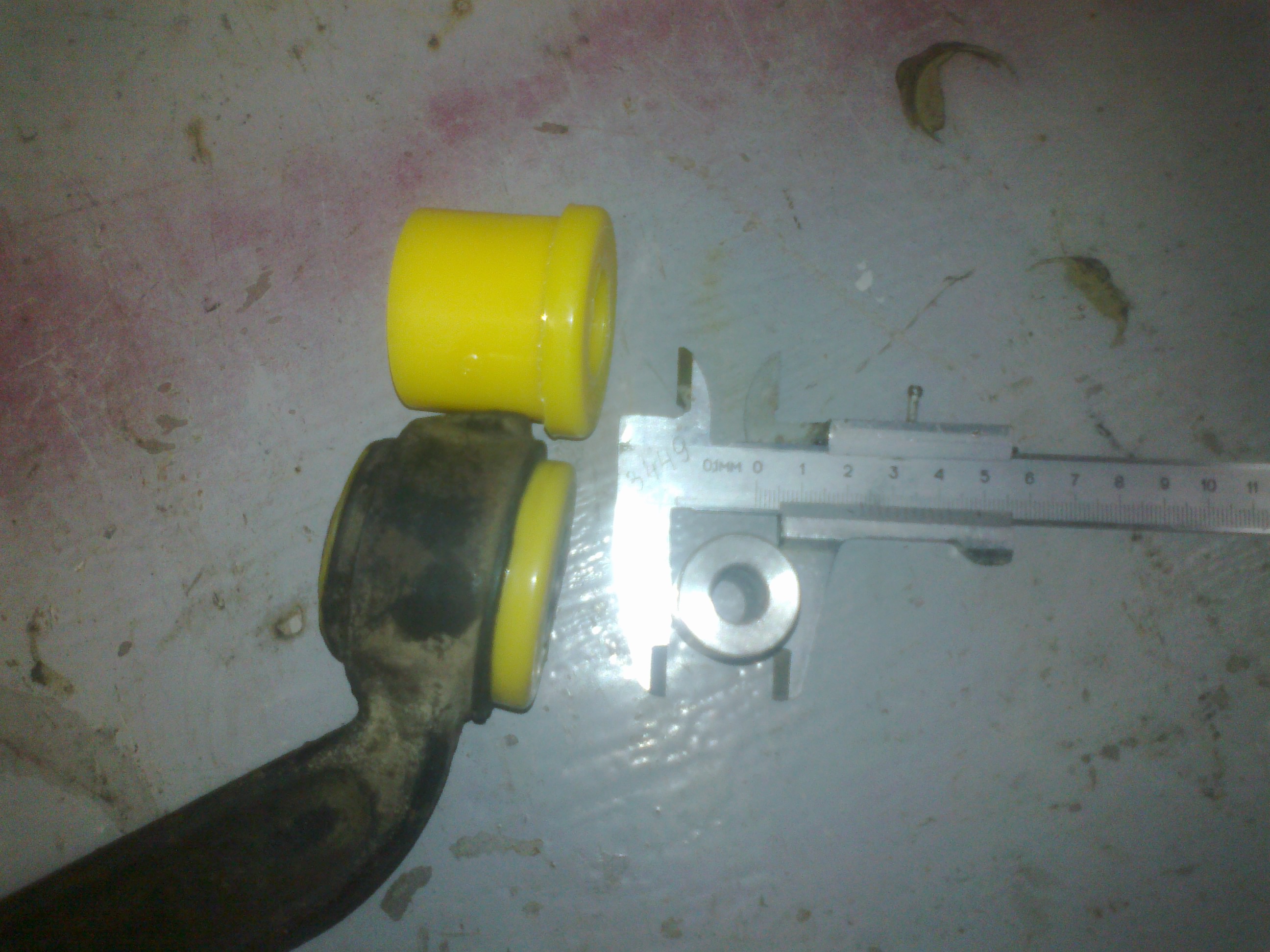

Ну вот добрался до саленблок прошли 3 месяца и потребовались заменой на полиуретан Собственного изготовления ! Втулки от Волги с ресор 12 шт. 500р. И токарные роботы ! Цена вопроса 800р !на переднем приводе за рекомендовали отлично . Я забыл за них!

RVSN писал(а):Ну вот и добралсы до головы . Начал пилить потихоньку на работе . Работаю через сутки времени хватит до 20 .08.[ATTACH=CONFIG]17803[/ATTACH][ATTACH=CONFIG]17804[/ATTACH][ATTACH=CONFIG]17805[/ATTACH]
Сколько снимал? и для чего)

чертежа обоймы не осталось ?
S2 avant
RVSN
Сообщения: 4627
Откуда: Люберцы
Сообщение RVSN »
Это под кованые рычаги точить надо ! На ковке 45им нагрузка а на стандартных 37 ! Если простые рычаги то старые таланты в костер и остается потом обойме наружная и внутренняя и запресовываеш ! По толченым чертежей нет ! Я еже не ставил как поставлю отношусь!

Поставил я саленблоки сваи самодельные ! Я доволен . Стала более жоской не каких стуков посторонних . Одним словом кайф!

Есть еще один вариант по сайлентам. Выжигаешь паялкой родной сайлентблок, берешь родную металлическую втулку и делаешь у токаря копии, только с внешним диаметром 23мм. Покупаешь втулки рессорные УАЗ (встают как родные) и прессуешь все это дело

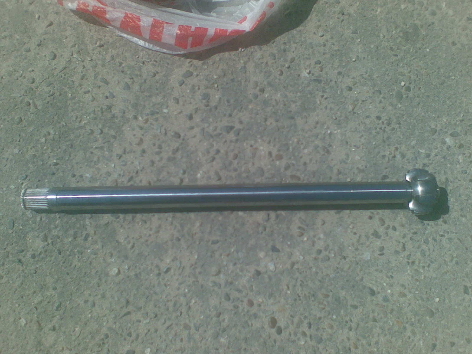

nordman10 писал(а):Есть еще один вариант по сайлентам. Выжигаешь паялкой родной сайлентблок, берешь родную металлическую втулку и делаешь у токаря копии, только с внешним диаметром 23мм. Покупаешь втулки рессорные УАЗ (встают как родные) и прессуешь все это дело
От УАЗа много запчастей на Ауди подходит :) у меня полуось кованная от УАЗа стоит,удачно приобрёл в авто запчастях по дешману

RVSN писал(а):Теперь и я в строю было куплено три мотора выбрал один 95г.в нем были загнуты клопона в 4м целиндре . Вскрытие покозало хороший мотор чистый в нутри , прокладка головки родная 95г. Помимо этого собераю еще один из кг подварен уголок охлаждения для прокладки фото пложу и расточен под наменал ааэн поршня. Буду потехоньку соберать еще мотор![ATTACH=CONFIG]18173[/ATTACH][ATTACH=CONFIG]18174[/ATTACH][ATTACH=CONFIG]18175[/ATTACH]
Из kg блока не чего хорошего не получится ...Там гидриков не было.
