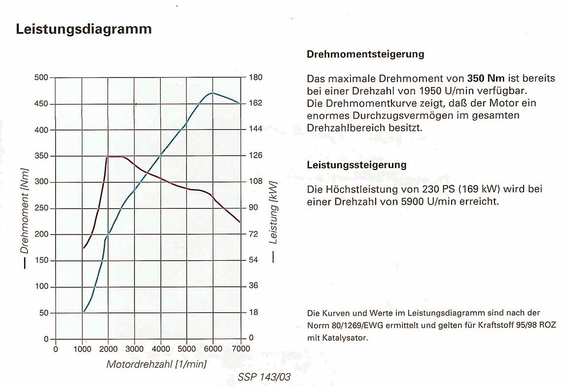

Сообщение a200tq »
Van Helsing писал(а):Анонс по р5 был на 2009-2010,2.5 тфси, 375 сил, осталось дождатся, и думаю учитывая что с4 решили делать с компрессором, вполне возможно второе появление на сцене р5.
У 2.2Т момента учитывая его объём тоже нормально 350Нм с 1950 до 4000, в овербусте 380Нм с 2100 до 4000, с падением до 240/280 на 6500.
На рс2 соотвественно 400Нм с 2800 до 5000 с падение до 300Нм на 7000.
То что 2.7 - "мотор крутящего момента" это очевидно, но обычный 2.7т имеет 400Нм с 1950 до тех же 4000, с падением до 270 Нм на 6500, что не сильно впечатсяет на фоне 2.2т (230), учитывая более продвинутый ме7,улучшенное VE, больший объём ,"лишние" - цилиндр, турбину, кулер и т.д.
Единственное что оправдывает -это более низкое давление, за счёт чего достигнуты эти силы и килограмы, конструктивно оправдан только мотор рс4.
Всё ИМХО разумеется.
Что касаемо 2.5 тфси р5-не думаю что там будет хоть одна деталь общая с ААN. Что же до момента...Привожу грфики стоковго аан и стокового агб. Комментарии помоему вообще излишни.
