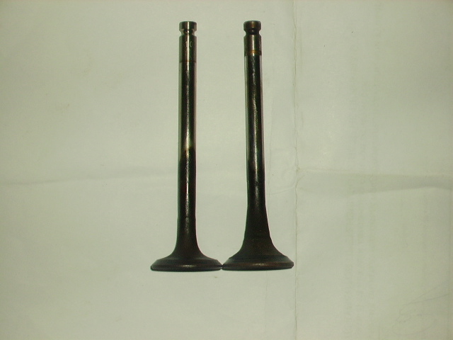

просто у тебя на фото не доработанный клапан а просто напидоренный.
не всё так просто как тебе кажется

Rabbit писал(а):на фото клапана с моего атмосферного мотора 2.0 (9а) полусток 200сил на 6500об.
215-220 ньютонов на 6500 атмо это какбе не шуточки, такие поделки продаются за пятизначные суммы североамериканской валюты
спишем на тот же способ замеров, по которому 500 сил снято с гт28?
з.ы. +0.5 уже который год ездят на родных седлах :D

Falcon писал(а): +0.5 уже который год ездят на родных седлах :D
я не спорю что они будут ездить. я говорю что на сток седле они делают только хуже. Если ты этого не понимаешь то спорить с тобой не о чем.(((
ну да и телеметрия которая показала 11.6 на квотере тоже наверно пиздит))))))))

Я вот тоже не пойму смысл увеличенных клапанов на стандарт седле.Пропускная способность таже а вот вакуум седло клапан нарушен т.е потеря мощности и неровная работа на оборотах гарантированна.

На заборе куй написано, а там гвоздь торчит. 034 это магазин тюнинга для юзеров таких как ты, для которого и написано, ставте клопы на сток седла и ваша тачка поебашит как не в себе. Кто такие 034мотанспорт???? Грамотный механик никогда не поставит клапан который БОЛЬШЕ чем внешний диаметр седла. Это только на вазовских головках проходит, но там седло на впуске в стоке 32мм а клапан 29,5мм поэтому там можно увеличить внутренний диаметр седла, и поставить клапан VW.

Rabbit писал(а): Грамотный механик никогда не поставит клапан который БОЛЬШЕ чем внешний диаметр седла. Это только на вазовских головках проходит, но там седло на впуске в стоке 32мм а клапан 29,5мм поэтому там можно увеличить внутренний диаметр седла, и поставить клапан VW.
когда ты увеличиваешь внутренний диаметр седла ,ты же тоже сдвигаешь "наружу" рабочую фаску? и она оказывается ближе к краю тарелки...не слишком близко ?
Rabbit писал(а):впускные каналы 28.8мм выпуск 24,7 доработаны камеры и торцованы тарелки клапанов под низкую степень.
остальные фотографии тут http://photo.qip.ru/users/rabbitgti/115907638/
Rabbit писал(а):а зачем ставить клапана больше чем ВНЕШНИЙ диаметр седла?
на этой гбц внутренний диаметр седел я увеличил: впуск 28,5 выпуск 24,5 диаметр впускного клапана сток 32мм ,выпускные уменьшены до 27мм. Изображение
ставить большой клапан на сток седло можно на тех головках где это позволяет внешний диаметр штатного седла.
а что даёт в числовом выражении уменьшение выхлопного клапана до 27мм?

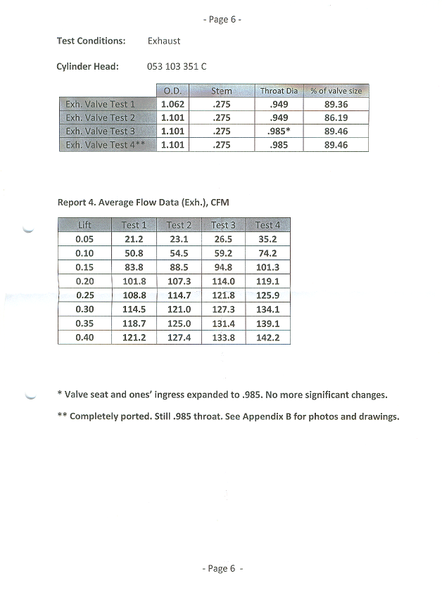

жаль, так и не услышали, почему ставить клапан больше седла плохо
наверно потому, что с завода на большинстве 5- и 4-цилиндровых 4-клапанных VAG-голов в седлах диаметром 27.18мм стоят 28мм клапана, и рабочему поясу клапана еще достаточно далеко до наружного диаметра седла
данные продувок 4-цилиндровых голов с клапанами 28мм против 27мм(ABF) по ту сторону океана сходяся в одном: при прочих равных 10-15 СFM в пользу 28мм. видимо, не такие уж безграмотные механики этот технический наворот придумали.

видимо, он еще и сидит в седле по другому
судя по графикам, 27мм клапану нужно подняться на 0.3-0.4мм больше, чтобы продувка стала той же, что и у 28мм

выложи графики продувок чтобы не пустословить.

Вложение p4e.png больше недоступно

Falcon писал(а):[ATTACH=CONFIG]10575[/ATTACH]
ну и где 10-15cfm??? называется - вижу вкнигу, а вижу фигу)))
я например вижу разницу в 6.2cfm и то эта разница за счет более правильной формы тарелки клапана 28мм
