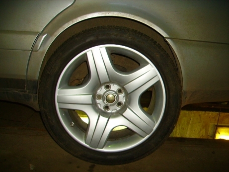

у 245\45\18 678мм диаметр ...всего на сантиметр меньше по "радиусу"...колесо на фото с бентли ,275\40\19 ,тоже как раз 703мм
на переднюю стойку никак не становилось,ибо намного упиралось резиной в нижнюю опору пружины ...по прежнему сомневаюсь в 245\45\18 на эсочной передней стойке..
