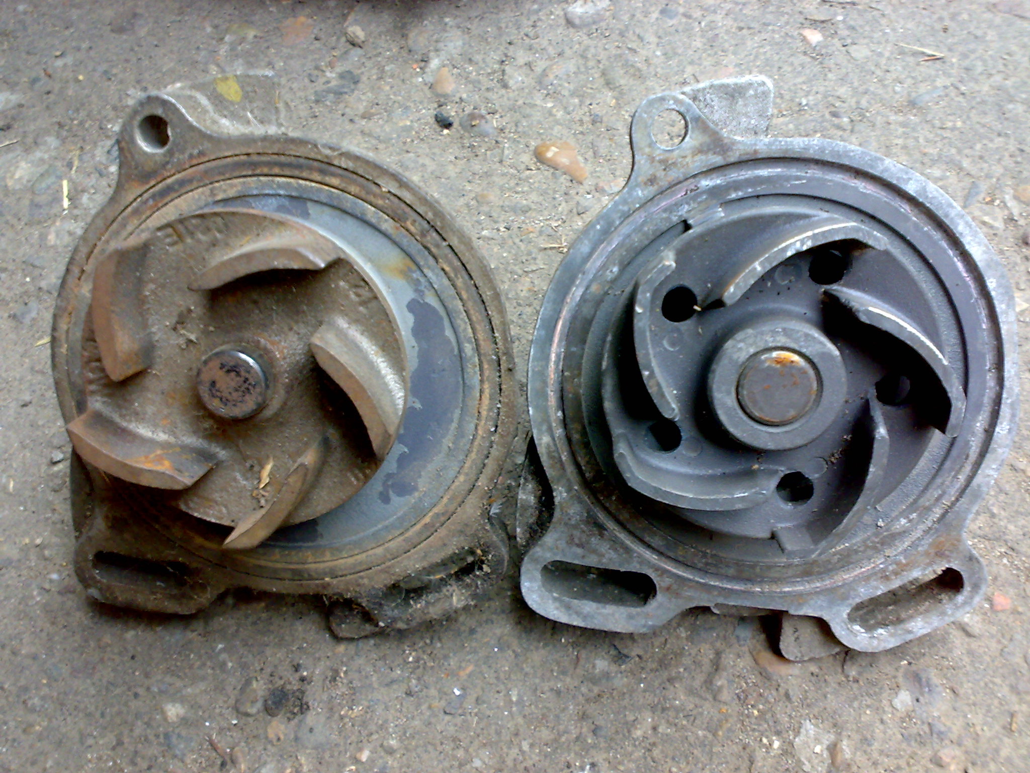

Тема для размышления... Различия оригинальной помпы и DOLZ. Может ли сказаться на производительности узла? Геометрия крыльчаток немного разная, у DOLZ в крыльчатке отверстия и более толстая отливка под вал.

anton 44 писал(а):Тема для размышления... Различия оригинальной помпы и DOLZ. Может ли сказаться на производительности узла? Геометрия крыльчаток немного разная, у DOLZ в крыльчатке отверстия и более толстая отливка под вал.
[ATTACH=CONFIG]7653[/ATTACH][ATTACH=CONFIG]7654[/ATTACH][ATTACH=CONFIG]7655[/ATTACH]
70 % производительности - торцевой зазор между крыльчаткой и корпусом

крыльчатка относительно плоскости прилегания корпуса стоит на одинаковом расстоянии.

по момему шесть лопастей по площади будут больше. соответственно, производительность будет поболее чем с пятью. как размышление
