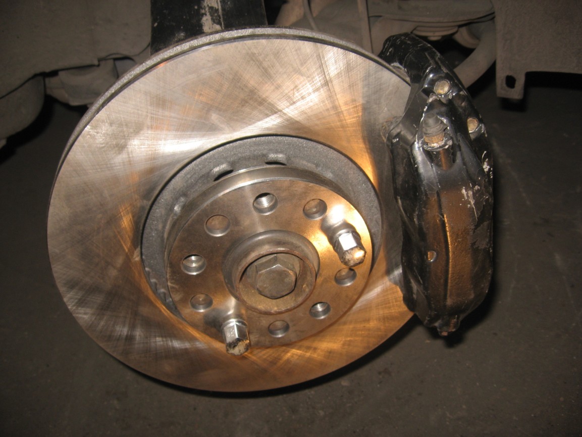

У кого там бребмы Е38 с 314 дисками в 16" колеса не встают?

BlindHorse писал(а):У кого там бребмы Е38 с 314 дисками в 16" колеса не встают?
Вот если бы такое же в заду поставить...
[ATTACH=CONFIG]9036[/ATTACH] [ATTACH=CONFIG]9035[/ATTACH] [ATTACH=CONFIG]9034[/ATTACH]
R15 слабо? :)

RedHot писал(а):R15 слабо? :)
От Е38 не встанут, а от мерса вполне возможно.

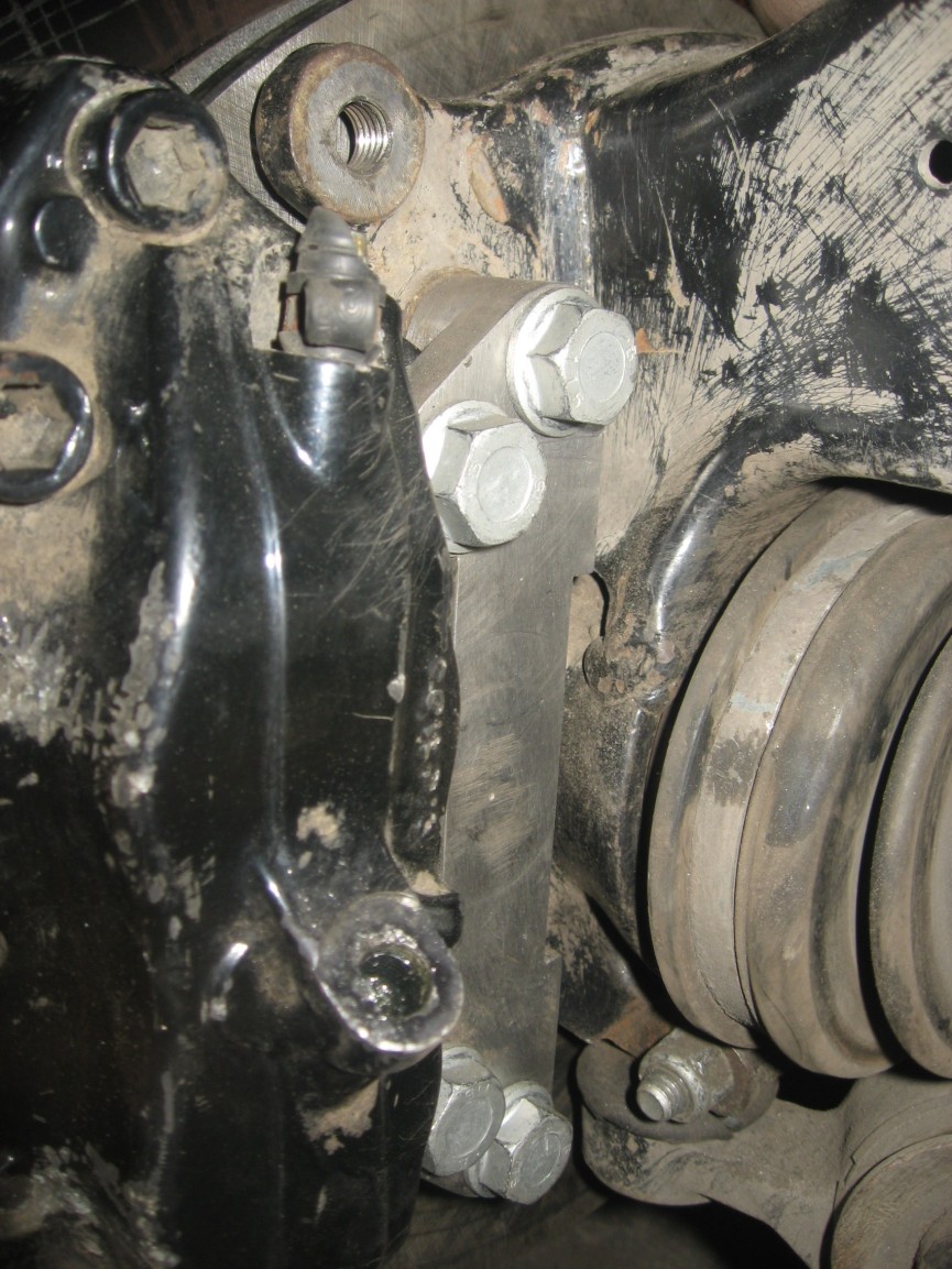

Резина ни где не задевает?
У меня на сотке45 чуть задевает впереди при полном вывороте руля на таком-же размере...
zim100quattro писал(а):Резина ни где не задевает?
При полном вывороте при движении назад задевает за левый брызговик. Вперёд все нормально.

Как тормозилки то? норм? и сколько в миллиметрах расстояние от суппорта до диска. Я хотю 321 диски под этот супорт вкрячить. Чувак один на V8 клубе на 323 диски с этими супортами R16 натянул, но что-то сомнения у меня.

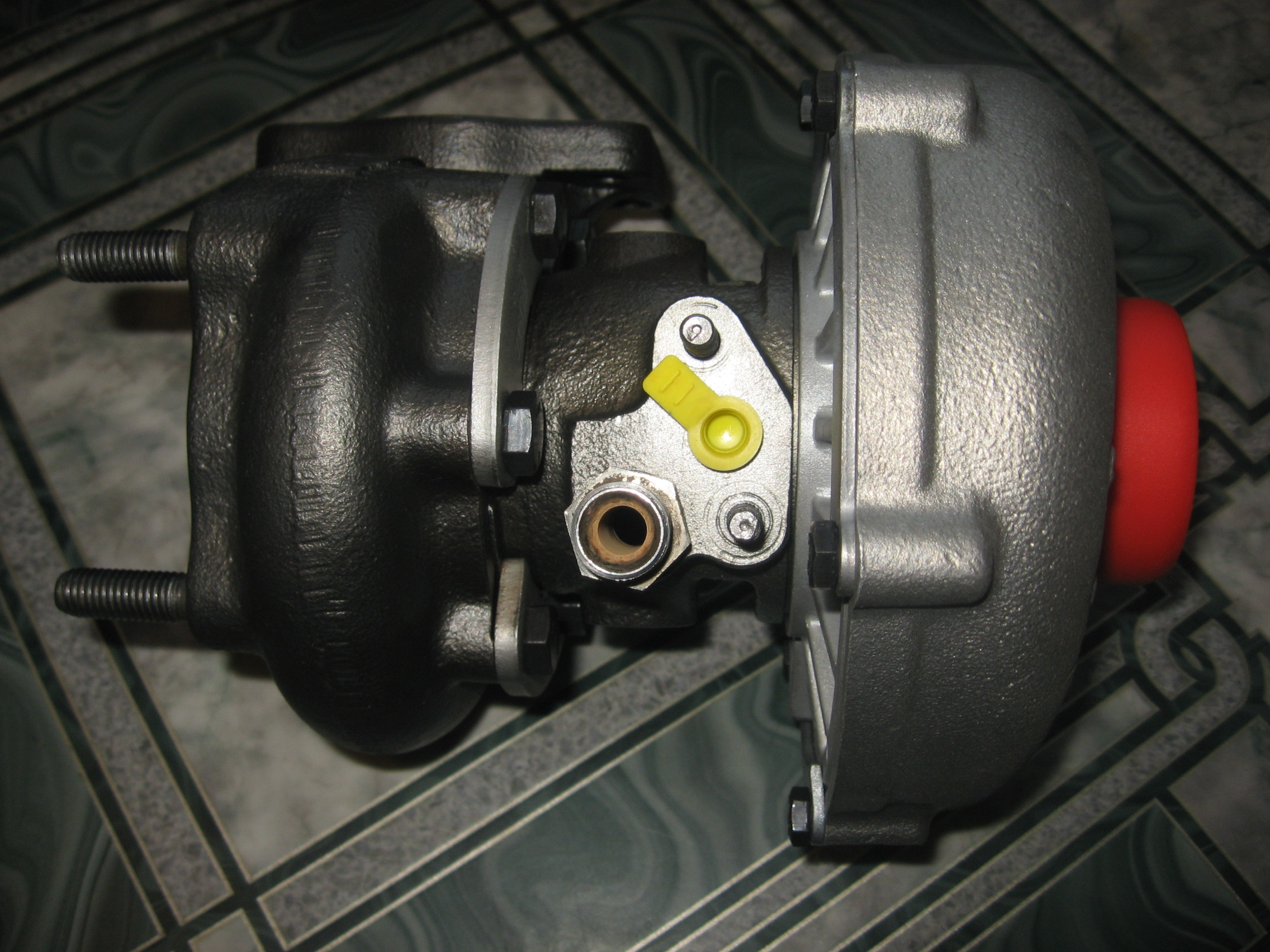

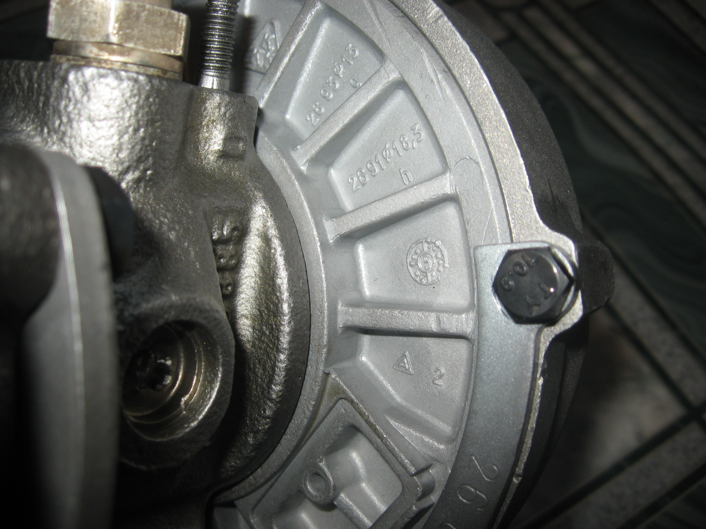

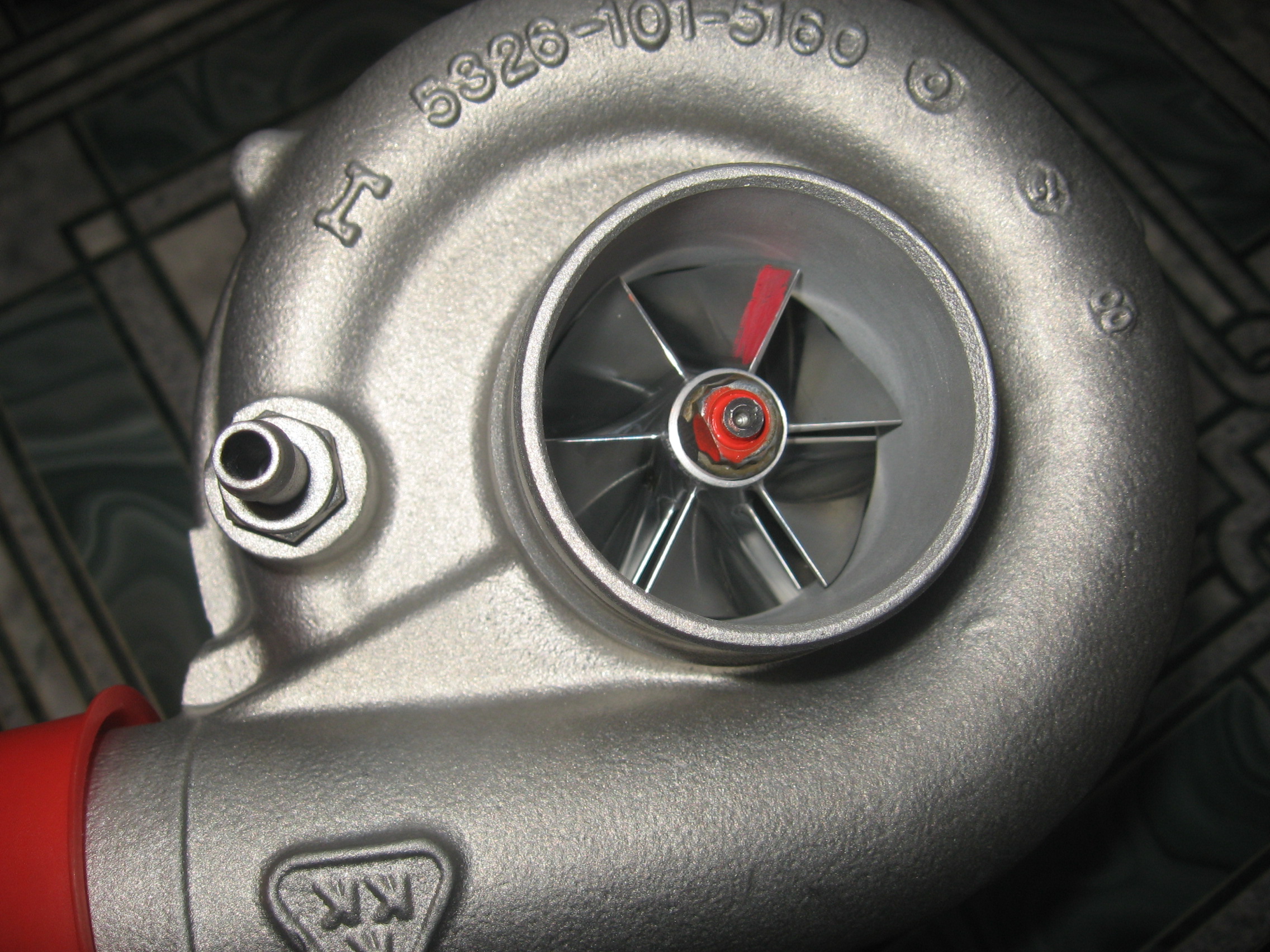

Приехала турба К26/27 с ремонта с Литвы. Новый оригинальный картридж, холодная и горячая часть покрашены, вид новой турбины, даже в коробке оригинальной приехала )

жара.. сколько денег?
Штурман писал(а):жара.. сколько денег?
[url]http://turbo-quattro.com/showthread.php?9868-Изучу-спрос-на-ремонт-и-восстановление-турбин-ККК[/url]

650 ойро и твоя целиком турбина 26/27?
Отправляешь неисправную турбу они её реставрируют и получаешь её вот в таком виде. 650 - это по максимуму с установкой нового картриджа оригинального, по факту ценник зависит от дефектовки.

ну если она есть то цена еще адкват,а вот если нет то проще игоряна купить

Сделай одолжение - подергай за вал. В новом оригинальном картридже люфтов прям ваще-совсем нет?
Подергал - ничего не надергал, что-то едва уловимо пальцами ощущается, не более.

Штурман писал(а):ну если она есть то цена еще адкват,а вот если нет то проще игоряна купить
У Юры был спец прайс и думаю ему было выгодно сделать так как он сделал.
