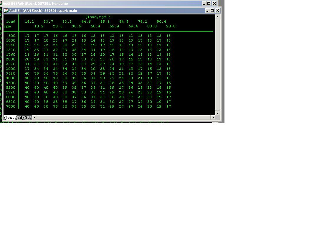

для инфы кому либо .
вот сток карта уоз 2.2 турбо
Спасибо Аркадию :az: вот это одекватный человек !!! и не просит по тышши баксов за скрины уоз

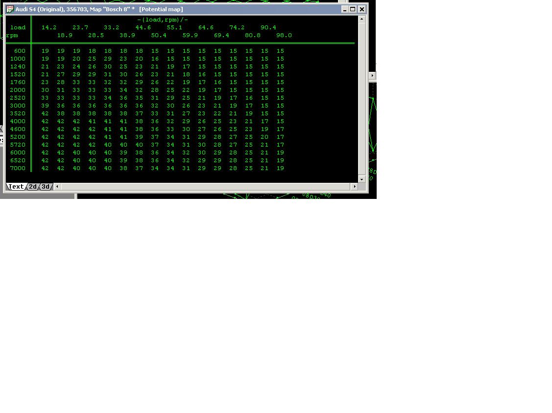

вот карта уоз 2.2 турбо не сток а чуток позлее угол

а вот сток карта ааэна
