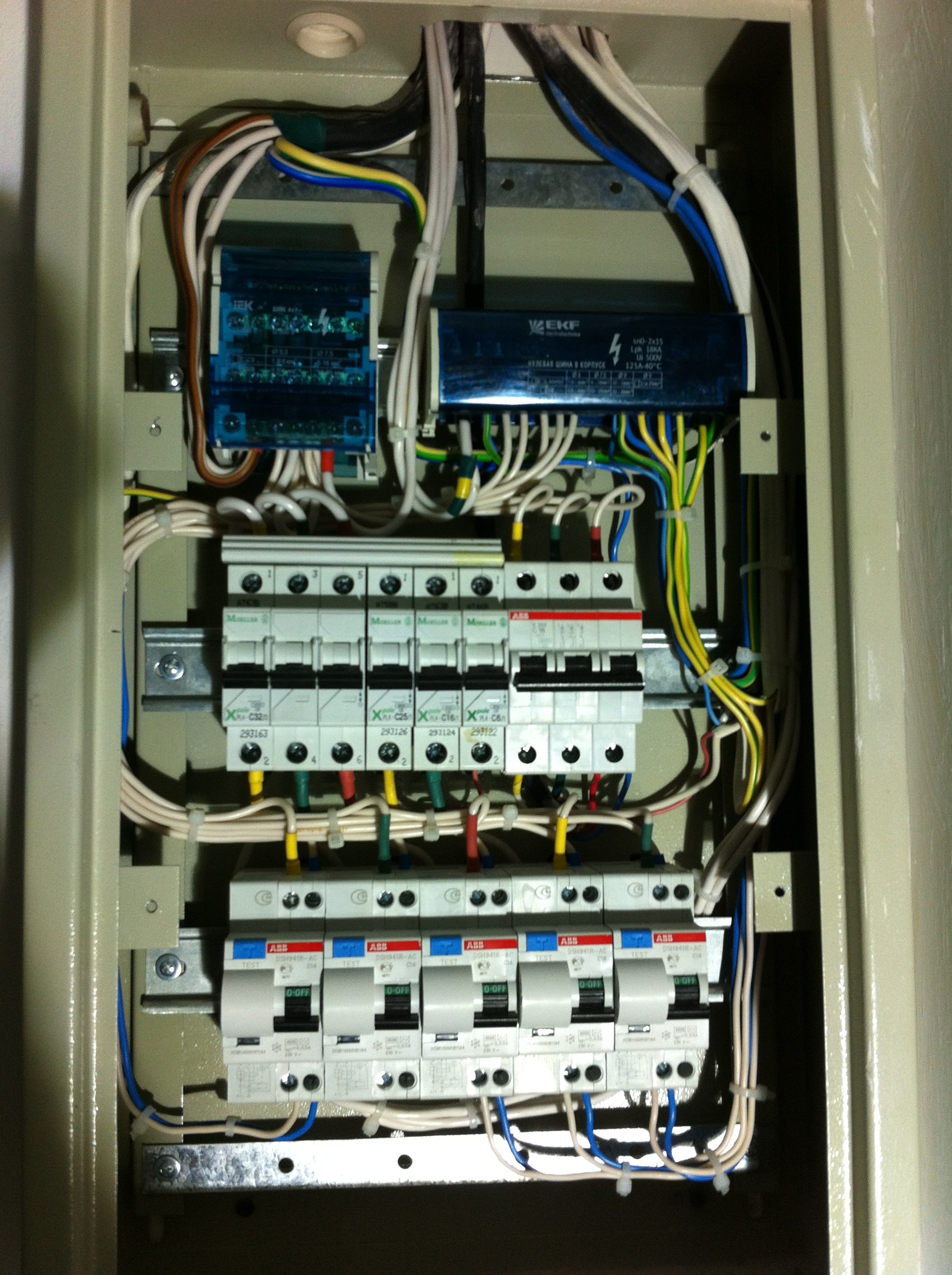

я только ЗА, т.к. свежим взглядом лучше видно.Patriot.msk писал(а):Зачем в личку? Требуем очной ставки))
просто не хотелось перегружать тему подробностями..
1. указать конкретный щит, указать подробно нарушение.Godlike_S писал(а):Без проблем )
Напишу касательно щита:
1) Цветовая маркировка проводников не соблюдена;
2) Дифференцильные автоматы имеют шлейфовое подключение нулевого проводника;
2. сдесь поподробнее.
указать пункт ПУЭ (это формальность), по возможности процитировать.
укажите еще возможные недочеты и нарушения...
уверен, они есть.
они должны быть.
если нарушений много, то лучше начать с "грубых нарушений".

Ну рассмотрим хотя бы этот:gesha писал(а):я только ЗА, т.к. свежим взглядом лучше видно.
уверен, они есть.
они должны быть.
По поводу УЗО:
а) ГОСТ Р 51732-2001 "УСТРОЙСТВА ВВОДНО-РАСПРЕДЕЛИТЕЛЬНЫЕ ДЛЯ ЖИЛЫХ И ОБЩЕСТВЕННЫХ ЗДАНИЙ"
6.4.5 К каждому зажиму для РЕ- и N-проводников должен присоединяться, как правило, один проводник.
ГОСТ Р 51686.1-2000 "ТРЕБОВАНИЯ БЕЗОПАСНОСТИ К КОНТАКТНЫМ ЗАЖИМАМ"
б) ПУЭ 3.4.7. Кабели, как правило, следует присоединять к сборкам зажимов. Присоединение двух медных жил кабеля под один винт не рекомендуется, а двух алюминиевых жил не допускается.
Хотя четкого запрета нет, но при таком раскладе целостность нулевого проводника зависит от надежности контакта в каждом дифференциальном автомате. У меня были случаи когда нарушался контакт где то в начале цепи и возникало напряжение смещения нуля с выгоранием бытовой техники...
Еще заметил что внутреннюю проводку в деревянном доме вы выполнили в гофрированной трубе... А как пункт 7.1.38 ПУЭ?

как правило, не рекомендуется.Godlike_S писал(а): По поводу УЗО:
...но не запрещено.
цветовая маркировка проводов в рассмотренном щите
синий, "белый с синей полоской" - ноль
желтый, "желто-зеленый" - земля
остальные цвета (белый, белый с красной полоской, "белый с черной полоской") - фазные
возможно есть какие-либо отклонения, но всё доступно для понимания.
вообще-то, там есть более детальное изображение данного щита.
если говорить о "смещении нуля", то это скорее "обрыв нуля" в трехфазной сети.Godlike_S писал(а):Хотя четкого запрета нет, но при таком раскладе целостность нулевого проводника зависит от надежности контакта в каждом дифференциальном автомате.
для этих целей есть обслуживающий персонал, при отсутствии штата персонала используется "устройство защиты от перенапряжений", выпускаются промышленно.
при отсутствии надежного контакта в фазной цепи, аналогично - "для этих целей есть обслуживающий персонал, при отсутствии штата персонала используется "устройство защиты от перенапряжений", выпускаются промышленно."
я после монтажников протягиваю щиты на всех объектах которые обслуживаю.
если монтажник не может "протянуть" автомат - его лучше пристрелить.

Солидарен, ПУЭ вообще забавная книжкаgesha писал(а):как правило, не рекомендуется.
...но не запрещено.
Но все же лучше соблюдать цветность, при техническом обслуживании это очень здорово помогает...gesha писал(а): цветовая маркировка проводов в рассмотренном щите
Я в принципе и имел это ввиду))) В случае однофазного ввода это как бы пофигу )))gesha писал(а): если говорить о "смещении нуля", то это скорее "обрыв нуля" в трехфазной сети.
Штука хорошая, но при таком раскладе их нужно поставить на каждую отходящую линию...gesha писал(а): для этих целей есть обслуживающий персонал, при отсутствии штата персонала используется "устройство защиты от перенапряжений", выпускаются промышленно.
Вот с этим солидарен шо пиздец )))gesha писал(а): я после монтажников протягиваю щиты на всех объектах которые обслуживаю.
Это без проблем, всегда рад поделиться опытом. Кстати, какую систему заземления используете в этом случае: TN-C-S или TT?gesha писал(а): p.s. готов в личке обсудить вопросы электрификации деревянных домиков, хотя я после глубокого изучения этой проблемы не возьмусь за их электрификацию. никакой бюджет не потянет "пункт 7.1.38"

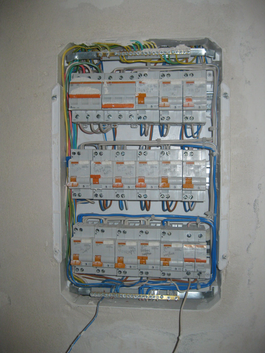

Не претендуя на догму, но все же приведу пример наспех собранного щита (по сути полная переборка после предыдущих монтажников и хорошего которыша) в одном из ресторанов г.Тулы...Собрано конечно небрежно, но ход мыслей понять позволяет ))) Для коммутации фазных, нулевых рабочих и защитных проводников использованы кросс-модули...
