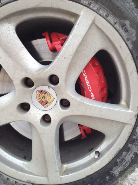

нужны вот такие
Вложение 130254217.jpg больше недоступно
A4 B6 2.7t
Topolini
Сообщения: 4249
Сообщение Topolini »
Они и чугунный мост, вес примерно одинаковый :)
dus72
Сообщения: 1354
Зарегистрирован: Вт ноя 24, 2009 11:11 pm
Откуда: Tyumen
Сообщение dus72 »
они стоят на фабрике по производству этих мостов - так что норм.
