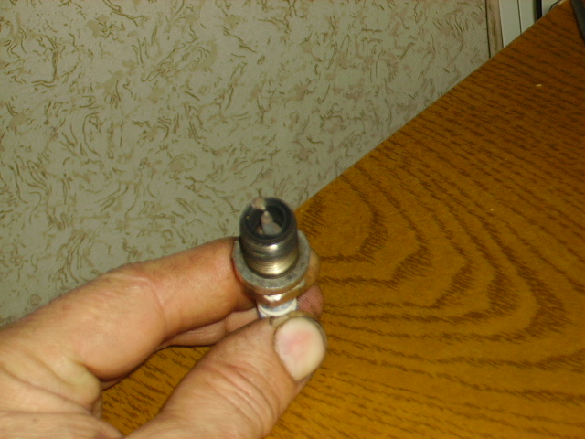

сцкблнх...см.фото...
и это свечка выпущенная лет 12 назад .... новые лежали...куйли ей надо было ?
И чё всё в цилиндр?

dimo61 писал(а):сцкблнх...см.фото...
Турбина не пострадала?
Only V8 Power :livid:
ну а куда же как не в цилиндр ... опускание лампочки в цилиндр и осмотр ничего не показал ....
когда у приятеля вот такой же центральный электрод потом ещё и отвалился...его согнуло,сплющило ..следы на поршне остались(невнятные)...компрессия осталась..на работе двигателя вроде не сказалось..тьфу три раза ..
задним умом припоминается...машина чой то как то спотыкалась...ну подумал,что бенза мало...как раз развлечения с бензонасом были..а мож это ОНО :D
при случае сниму горячку ,на лопасти посмотрю конечно..
так может она от мгновенной остановки ёк? (турбина)
это на моей уже было судя по всему ....и эту керамику поршнём о головку похоже в муку молет..

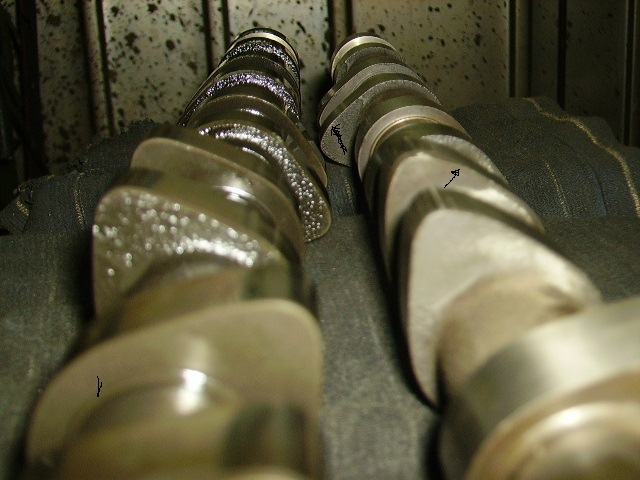

слева 7А,справа хэнд-мэйд...стрелочкой : "горб" на кулачке на впуске ..... кулачёк несимметричный...
первые впечатления невнятные ... темно,гнать негде....как бы "пинка" меньше...
снова прострелы в глушак...но это "мы" уже только что проходили...нехватка производительности бензонасоса...пля....хэндмэйд-боша толстого,на верхах стало не хватать...значит эти валы позволяют закачать в двигатель больше воздуха ,чем с 7а ... с 7А бенза хватало...
по приблизителным измерениям микростойкой, фаза немного шире ,чем на 7А....
холостой изменился ....стал более "бурчащим" что ли ...обороты те же держит...но звук стал несколько громче...
меня стало слышно через пластиковые окна ,когда заезжаю на холостых во двор ... :D
надо набраться терпения ,пока посмотрю на трассе что с давлением бенза в рампе ...какбы второй насос последовательно ставить не пришлось ....

А выпускной вал у тебя какой? Прострелы когда возникают - когда валишь в пол или при переклюках?
В общем, даешь кастом валы соклубникам!
цены на кастом валы
stMikl писал(а):Интересно...
dimo61 писал(а):In 10,26
Ex 10,8
примерно 280*
у выпуска симметричный кулачёк ...
отрадно что бОльшие подъёмы работают со стандартными тарелками пружин...
только по нашим измерениям мы 280* не намеряли...хз,это со слов производителя....но.....всё таки ,по нашим измерениям фазы несколько ШИРЕ 7А валов.....
прострелы когда максимум избытка ,и на манометре топлива видны провалы давления...
"испытания" валов не закончены,и их разносторонней оценки пока нет...
