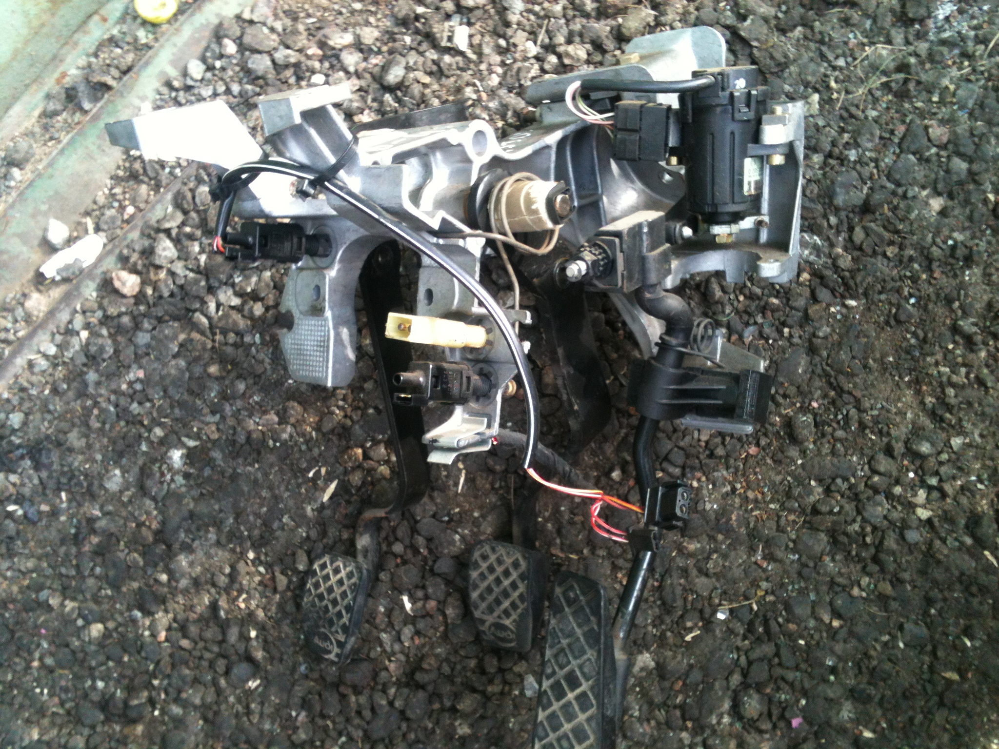

оно с мотроником сдружится?lvv писал(а):на этом кузове только у 1,9тди была электропедаль

делай как в сообщении 651 - могут быть лишние провода как со стороны машины так и со стороны мотора там не надо каждый провод непременно куда то подключать - но например если нужен круиз то тогда провода 2.7 косы надо тянуть в салон а в салоне до подрулевого рычага а сам рычаг дорабатывать ибо в а4 оно по кану рулится а у 2.7 напрямую пучок проводов к мозгам мотора )
A4 B6 2.7t
а те провода, которые идут от рулевого рычага не потребуется? то есть зачем тянут новие 4 провода, если они уже есть и не нужни? и каким образом нужно доработать рычаг?
