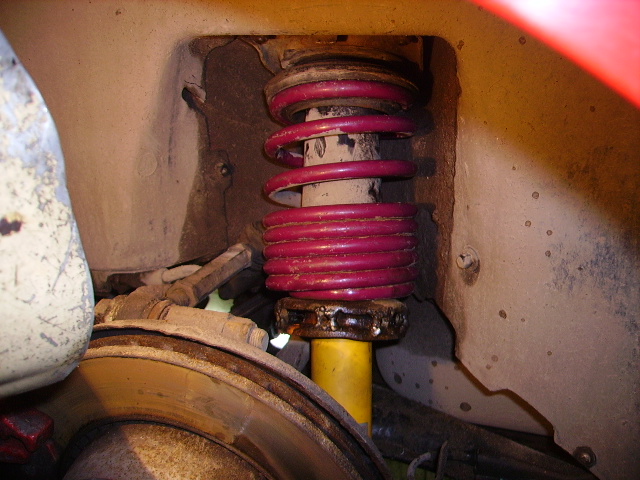

PycJlaH писал(а): какие пружины спереди стоят?Тоже хочу опустить мордаху))
эйбах ,что ли ...
сзади пришлось опору пружины переносить выше,иначе колесо в арке было ...
ездить неудобно...низко ...глушителем задеваешь...у меня на пару см всего выше-"летаю" где хочу ..

dimo61 писал(а):эйбах ,что ли ...
та сздади у меня все тип-топ,а вот спереди морда задрана к верху,вот и хочу пружины поменять на более нихкие,там где-то -40?Стойки под такие пружины нужно с укороченным ходом ставить?

PycJlaH писал(а):а я в к весне скупаюсь :) С номерком не поможешь?)
Ох, попробую, но не сегодня. Навскидку не помню, надо в каталогах смотреть. Перед -35, зад -30 - в комплекте. По данным Айбах не нужно, если не ошибаюсь, спортподвеска была с таким же занижением +- 5мм. У меня стандартной длины Кони Спорт.

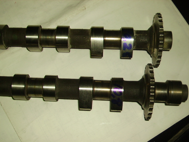

In 10,26
Ex 10,8
примерно 280*

dimo61 писал(а):In 10,26
Ex 10,8
примерно 280*
Написал бы с комментариями - что за валы? Самодел или тюн? Из штатных? Кто делал?...
Ex 10,8
примерно 280*
коротко и почти ясно))

Zlexy писал(а):Ох, попробую, но не сегодня. Навскидку не помню, надо в каталогах смотреть. Перед -35, зад -30 - в комплекте. По данным Айбах не нужно, если не ошибаюсь, спортподвеска была с таким же занижением +- 5мм. У меня стандартной длины Кони Спорт.
ок,как будет время глянь,если что пиши в личку)Я как раз только перед хотел занижать.
Ex 10,8
примерно 280*
Дядь Дим,это с 7а переточка на неполную базу?или как?с каким перекрытием(или без него)ставить????
Ex 10,8
примерно 280*
Жду результатов, я в очереди, ты меня от покупки 7А валов отговорил ;)
Владимир Васильевич писал(а):это с 7а переточка на неполную базу?или как?с каким перекрытием(или без него)ставить????
это из ааэн ,неполная база.."хитрый" профиль кулачка.... из 7А без роспуска сильного нет смысла делать..с 7А и так близко к складыванию пружин ..опыты с переделкой из 7А на потом отложим ...
какое перекрытие ещё непонятно,на голове мерить будем..а её лишней то (любой,чтоб на верстаке была) и нет... сцуко ...
но сначала придётся снова заняться бензонасом ....когда на трассе наддув поднимает на 1,7-1,8 на 4 передаче,бенз ограничивает и сбрасывает давление ...
ATS от мехвпрыска перестал адекватно качать уже давно,снял...поставил штатный насос......а его не хватает судя по всему....
