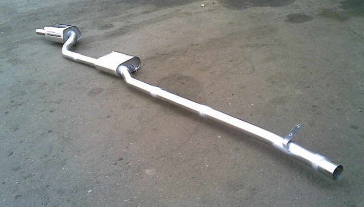

Я что-то не пойму - вот такое то вам чем не нравится?
Приемная труба тож 76 прямо от турбины.
Есть версия для купе - там не так красиво правда.
RbnTs писал(а):Я что-то не пойму - вот такое то ,вам чем не нравится?
ну почему не нравится ...это просто вариант ,имхо, для "спорта" больше ....вес меньше, звук громче,
у меня несколько другие, более гражданские приоритеты ....

у мя просто 76 было от гуся...
потом банку поставил чтоб не особо орало но без банки звук интересней

Рубен, а смысл ставить трехдюймовый выхлоп на штатное железо вплоть до рсочного кита? И при этом на купе его плющить придется в хвосте насколько я понял. 2.5" разе не хватит? у мене вот така хрень стоит теперь:
ну а дальше по чертежу будет прямой резонатор и прямая же банка.

dirtylouie писал(а):Рубен, а смысл ставить трехдюймовый выхлоп на штатное железо вплоть до рсочного кита? И при этом на купе его плющить придется в хвосте насколько я понял. 2.5" разе не хватит? у мене вот така хрень стоит теперь:
На штатное смысла нет конечно. А так, то, что на фотографии стоит у Стаса на сы2 в рс-версии, похожее стоит у меня на раллийке, хотя конечно переход над шрусом крови попил ну и задняя банка эксклюзивная.
Дайнпайп такой же как на твоем фото мы просто варим по месту.
Насчет шума - с двумя банками вполне, во всяком случае ни о каком стритраковом звуке речи не идет. Опять таки можно послушать на стасовой машине, раллийна немного громче из-за валов и меньших банок.
Опять таки - если покажется шумно, добавить еще 1-2 резонатора совсем несложно :)

Антох, две прямых банки, сопоставимых со штатными по оъему дадут вплоне тихий и комфортный звук. причем чем дальше они смещены от коллехтура - тем лучше.
