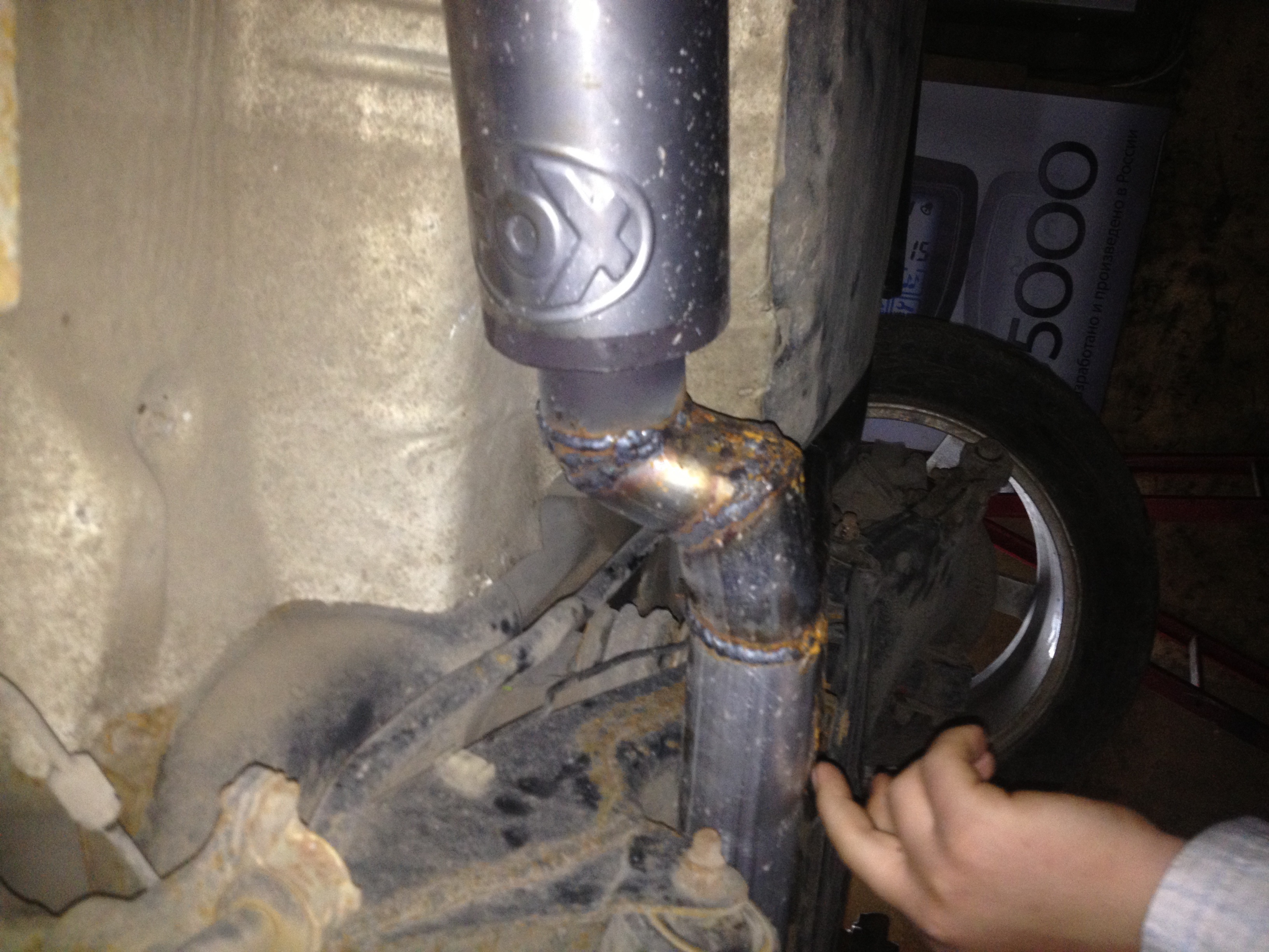

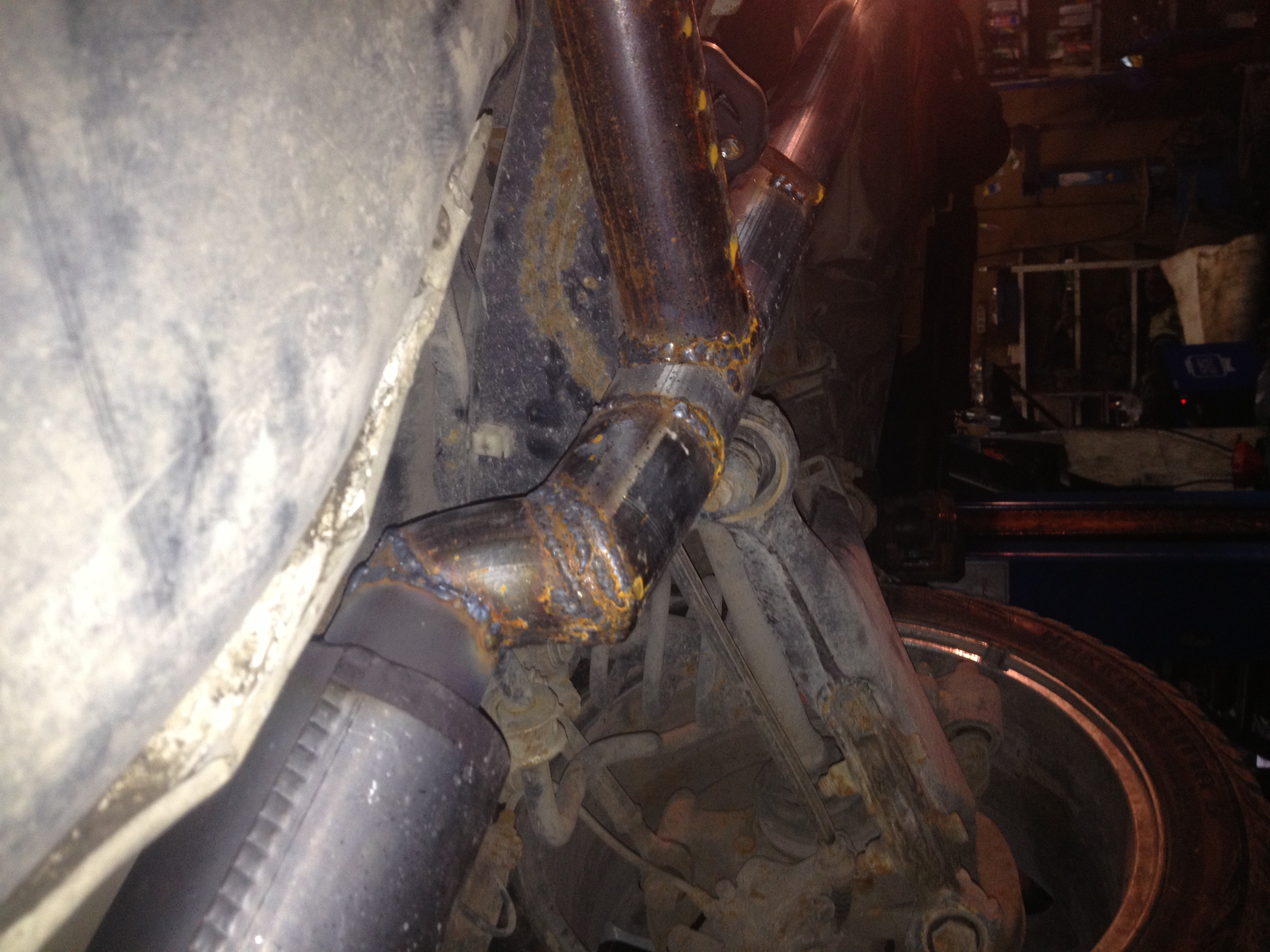

Patriot.msk писал(а):Так не просто выбить, а трубу вместо него вварить, чтоб банки звенящей не было.
лучше недлинный ФОКС на 63мм ... какой полезет по длине ...он реально глушит звук...
может получится тише чем с катом ...на ААН 2.8 так неожиданно получилось...
dimo61 писал(а):лучше недлинный ФОКС на 63мм ... какой полезет по длине ...он реально глушит звук...
Там никакой не подойдёт по длине. Да и зачем там пламягас?
