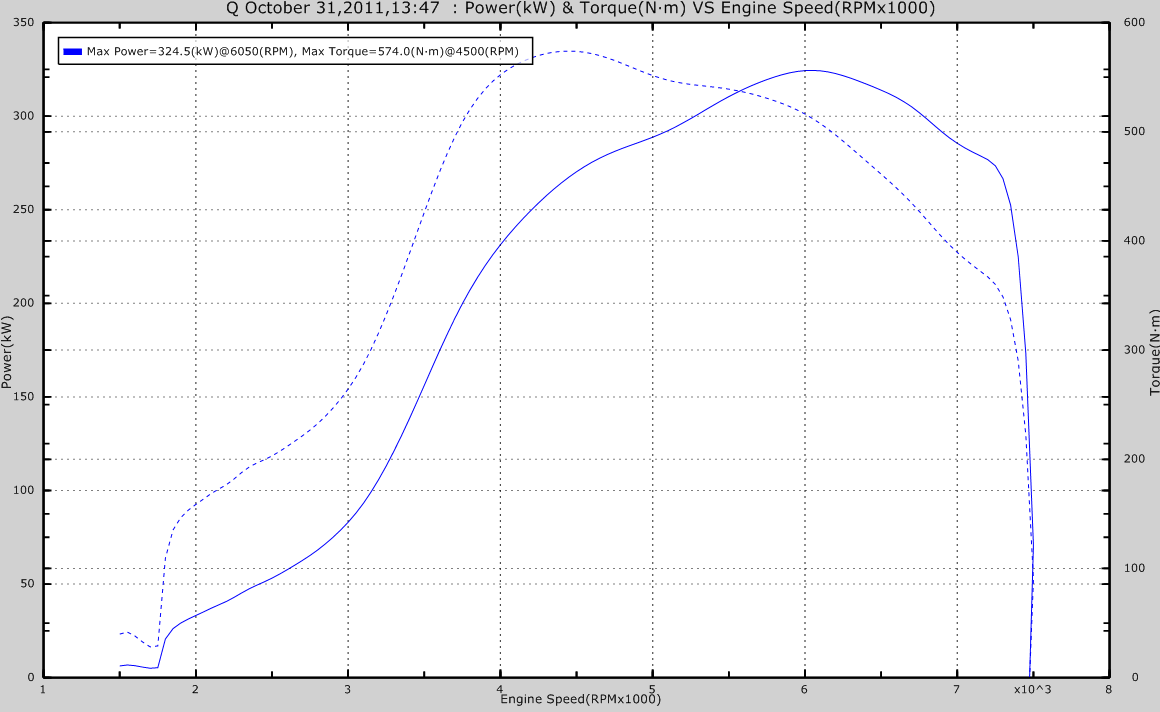

Замерился у Сергея настройка - Дима :)
s6 45 green.png (50.85 КБ) 480 просмотров
Melber писал(а):Замерился у Сергея настройка - Дима :)
ну а спеки то?))
570 момента сильно...

У Димона на сайте все спеки - спрашивай если что конкретно.
Melber писал(а):У Димона на сайте все спеки
который с диваном чтоль?)))
7A camshafts
оба?

324.5kw очень хороший результат!!!

Оба вала, валяются шрики в гараже но чёта не охота ставить на чисто верхах ездить...
Melber писал(а):Оба вала, валяются шрики в гараже но чёта не охота ставить на чисто верхах ездить...
если не охота было чисто на верхах,почему не оставили впускной ааэн?

Моторбыл куплен готовый, с 2мя валами
