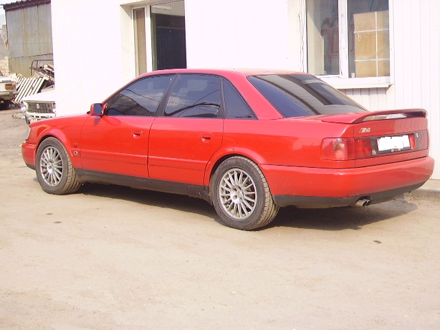

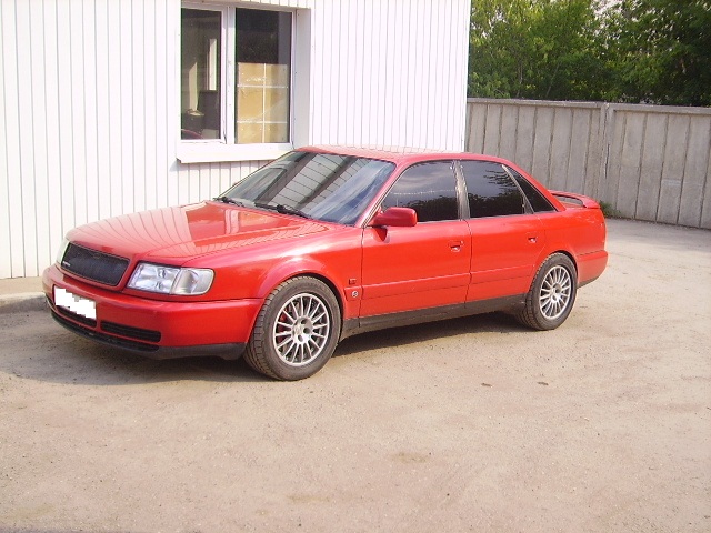

вот как 245\50\16 на машине стоят...не моей..

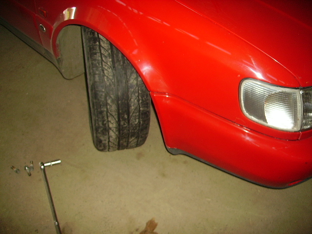

dimo61 писал(а):вот как 245\50\16 на машине стоят...не моей..
Постоянный пескоструй порогов, крыльев и бампера?
да не....не наблюдается особо ..
