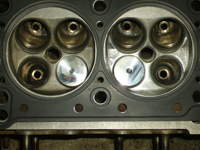

рядом с выхлопными клапаноми камеру сгорания по прокладке подпиливай ..+1-1,5мм по диаметру примерно ...
слева стандарт,справа уже попилено ,но не до конца....но принцип понятен ...
"четвёртый" угол над сёдлами сделай...его видно на фото ..
