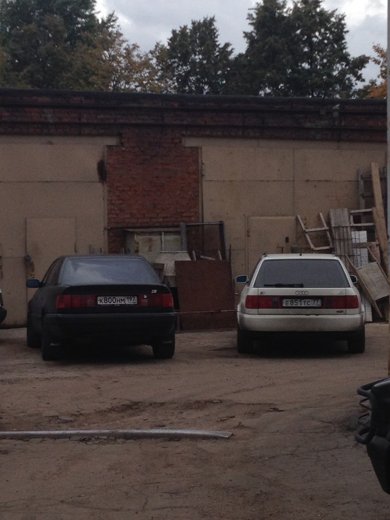

Вложение M7VhgZxvzlc (1).jpg больше недоступно
черная эска на пружинах от аванта, моя стоит ниже...

Видимо авант на 100-150 поболее весит.

Waso waso писал(а):[ATTACH=CONFIG]30392[/ATTACH]черная эска на пружинах от аванта, моя стоит ниже...
ставить надо на ровной дороге, колеса/шины одинакового размера радиуса?и твоя на фото чуть дальше стоит, хрен поймешь так

Harikewa писал(а):ставить надо на ровной дороге, колеса/шины одинакового размера радиуса?и твоя на фото чуть дальше стоит, хрен поймешь так
глазомер настрой))
