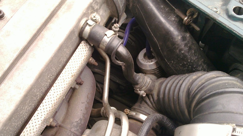

товарищи! гляньте в логи че там не так может быть. пердъистория: пару месяцев назат пропало 0,1 наддува по манометру. раньше бодро вдувало 1,4 избытка при 3200 об/мин. опресовка сделана - дыры устранены не помогло. заменил топливный насос - 0% эффекта. свечи оригинал еще и пары тысяч не пробежали. а сегодня еще троение под полным бустом причем произвольно а не постоянно. верно ли мое предположение что катушкам приходит трындец? о машине: все стоковое кроме - стоит фронтало и не родная турбина вот такая
шильдов на ней нет так что ХЗ из чего собрано. в мозг залито ТК280. прошу посильной помощи а то боюсь мотор ургоблю.
