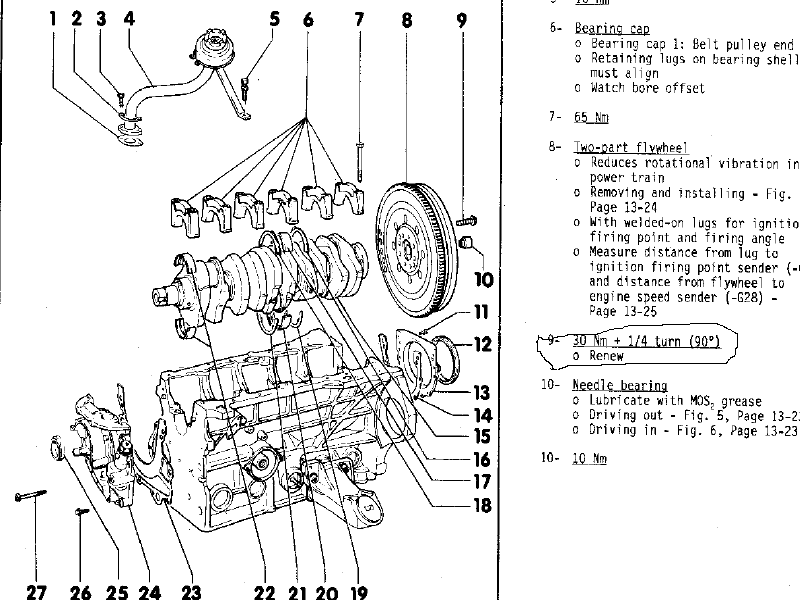

Jeka51 писал(а):Подскажите каким моментом затягивается маховик на AAN
вот скрин с эльзы
Вложение elsa.JPG больше недоступно
A80B2 quattro 1983г. А4 B5 1.8TQ сарай 2000, S4 2.2T 1993 сарай
30 Nm + 1/4 turn
Болты новые.
Алекс S6

Дык и у меня не с головы...

блять,а где тогда истина? чо за разные эльзы,я чо то недопонимаю....
у меня тоже написано 30 ньютонов и доворот 90 градусов

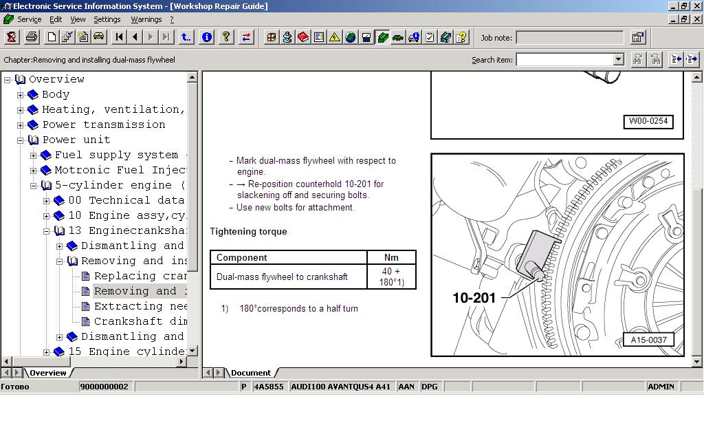

Херня какая-то получается. вот другой скрин.
Вложение elsa2.JPG больше недоступно
Ток мне самому кажется что 40 + 180 и резьба поплывет.
Двухмассовые тянутся 40+180*
Одномассовые 30+90*

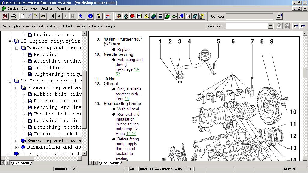

Мой скрин с pdf воркшоп мануала на AAN.

что нету одномассового маховика на ААN,а значит только 40 + 180 подходит исходя из твоих слов,а в эльзе 30 + 90. вот где пиздёж?

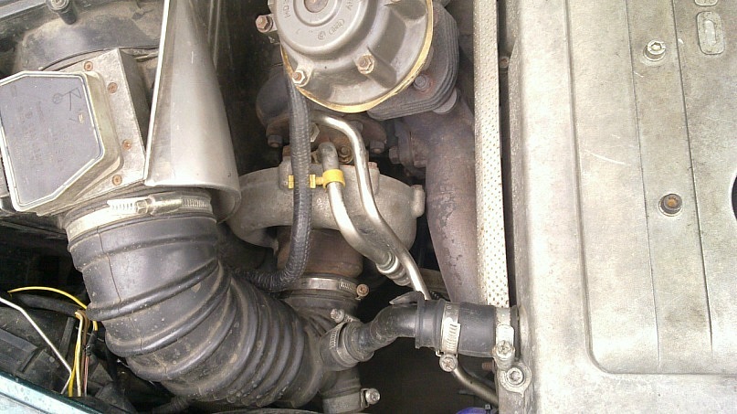

товарищи! гляньте в логи че там не так может быть. пердъистория: пару месяцев назат пропало 0,1 наддува по манометру. раньше бодро вдувало 1,4 избытка при 3200 об/мин. опресовка сделана - дыры устранены не помогло. заменил топливный насос - 0% эффекта. свечи оригинал еще и пары тысяч не пробежали. а сегодня еще троение под полным бустом причем произвольно а не постоянно. верно ли мое предположение что катушкам приходит трындец? о машине: все стоковое кроме - стоит фронтало и не родная турбина вот такая
шильдов на ней нет так что ХЗ из чего собрано. в мозг залито ТК280. прошу посильной помощи а то боюсь мотор ургоблю.
