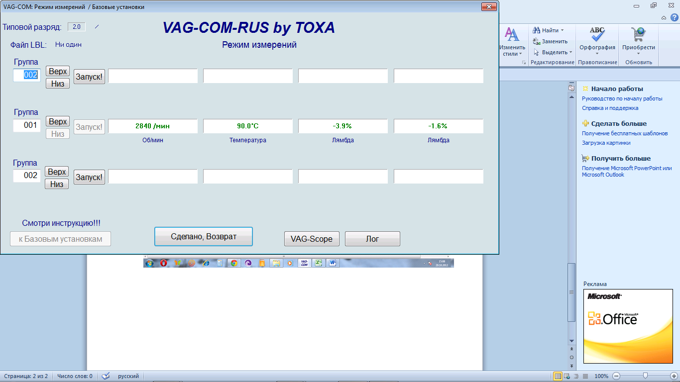

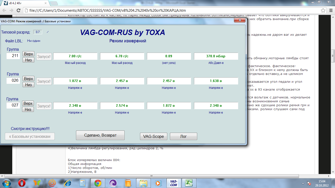

Андрюха,глянь плиз
На хх:

3000 об:
[ATTACH=CONFIG]11338[/ATTACH]
Посмотрел трубки повнимательнее,вакуумные...ппц драные все снизу. Та которая от ресивера идет (по ходу слева) в районе ремня обтрепалась жесть!
Их реально все поменять не снимая коллектор и ГРМ? А то видно тока верхушки и х.поймешь куда они идут.
Трубки взял от обратки топлива, с мерса, идеально подходят,померил. Резина,сверху ткань,как оригинал. Силикона не нашел чета.
да все там легко меняется,не надо ниче разбирать.
на 3 рпм надо было б еще 211 группу...а так -2% норма.

karec писал(а):да все там легко меняется,не надо ниче разбирать.
завтра буду ковырять,гляну 211 еще раз.
у тебя случаем фоток\схем нет какая трубка куда?а то поснимал,а как было хз...
дмрв заказал,завтра должен быть.ставить не буду пока,с дырами надо побороться для начала.
да там все логически...я не вкуривал мануал. из коллектора 1 сосок,с него ответвления на вакуумные аккумы и электрический актуатор заслонок. груши между собой и одним шлангом в актуатор.

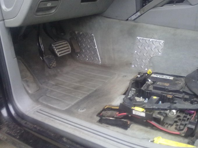

Вложение 48336_21232_add_2.jpeg больше недоступно
Вот так сделал сцепление?
(на фото Каен, полная инфа о чудовищном пиздеце тут: http://reviews.drom.ru/porsche/cayenne/48336/ )
anton 44
Сообщения: 8433
Сообщение anton 44 »
Patriot.msk писал(а):[ATTACH=CONFIG]11385[/ATTACH]
А я думал каены с картошкой-это флеш-моб.
нихера не понял))
