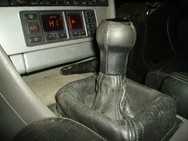

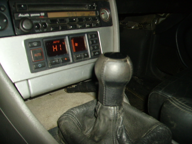

Patriot.msk писал(а):Я коробку сломал. А потом отломал рычаг переключения передач!
Ждать в гости в скором времени? :)
Patriot.msk писал(а): Сначала при включении хрустят, потом хреново включаются, потом трогаешься с 3-ей потому что не смог воткнуть ни 1 ни 2... Потом не можешь выключить первую... и вот тут то и происходит поломка рычага переключения передач)))
тоже сломал ручку перед выездом на трассу в другой город ... до города доехал переключаясь за механизм..... неудобно .....
посмотрел,вставил в отверстие трубки отвёртку ,и поехал назад уже гораздо болеее комфортно.....
потом и у себя ещё неделю с отвёрткой ездил,пока собрался починить ....
хороший повод,заодно трубку укоротить на 25мм ,с укороченной ручкой скорости,чё не говори,приятнее ездить ....
Andronoidd писал(а):Ждать в гости в скором времени? :)
Ну да или самому подъехать)
dimo61 писал(а):потом и у себя ещё неделю с отвёрткой ездил,пока собрался починить ....
А я родной балонник хотел использовать, но первую выключить и им не смог.
Укорочу, конечно. Давно хотел.
