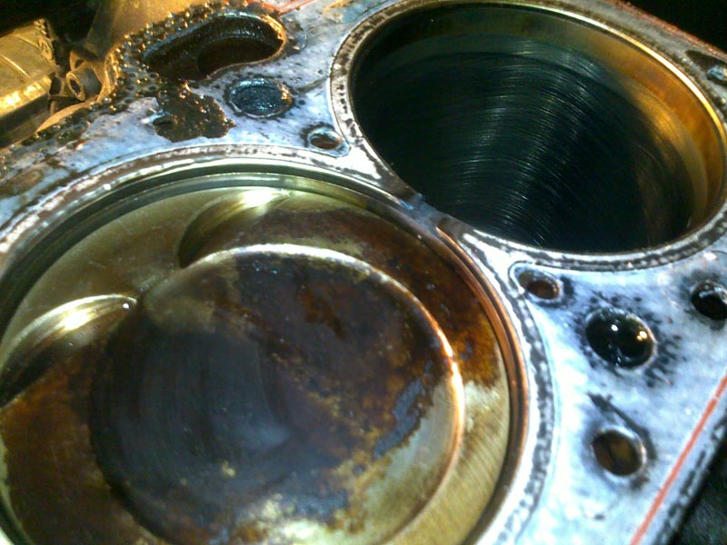

Владимир Васильевич
Сообщения: 2289
Откуда: Tver
Прогарела прокладка между первым и вторым цилиндром))))
металл,фирма Аджуса.Больше такое не куплю.
Slogan
Сообщения: 194
Зарегистрирован: Ср июл 21, 2010 10:44 am
Откуда: Msk
Сообщение Slogan »
это испания, поэтому: ахуса... я им российский сертификат соответствия выдавал...
с виду такая качественная европейская фирма, ISO есть, извини...
Владимир Васильевич
Сообщения: 2289
Откуда: Tver
я када её получил,был очень доволен внешним качеством,но точность отверстий не супер(слава богу на цилиндры четко вставала и маслоканалы))
Владимир Васильевич
Сообщения: 2289
Откуда: Tver
вот думаю че сейчас ставить
Владимир Васильевич
Сообщения: 2289
Откуда: Tver
вот как то так
Edler
Сообщения: 2003
Сообщение Edler »
Владимир Васильевич писал(а):вот как то так
сколько этой прокладке км после сборки?
stMikl
Сообщения: 1513
Сообщение stMikl »
Я ставил тупо оригинал. Хотя знаю людей у которых Рейнц живет долго и счастливо...
Edler
Сообщения: 2003
Сообщение Edler »
stMikl писал(а):Я ставил тупо оригинал. Хотя знаю людей у которых Рейнц живет долго и счастливо...
чаще дело не в прокладке
http://www.ab-engine.ru/smi/10-12pro.pdf
Владимир Васильевич
Сообщения: 2289
Откуда: Tver
гдето в районе 70
Володька, признавайся, болты ГБЦ менял?
Владимир Васильевич
Сообщения: 2289
Откуда: Tver
14 замен масла,катаю по 5-6 тыщ.
собрал 9 мая прошлого года
Владимир Васильевич
Сообщения: 2289
Откуда: Tver
нет,не менял,но подпиливал))))
stMikl
Сообщения: 1513
Сообщение stMikl »
70 ткм проехала... мобыть и в ней дело... хотя налицо краежопство с болтами.
