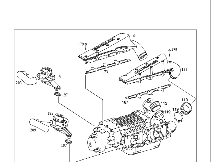

Можно как на 5.5 амг сделать, водяной кулер под компрессором, из него два выхода на впускные коллектора.
Вложение air line kompressor v8.gif больше недоступно

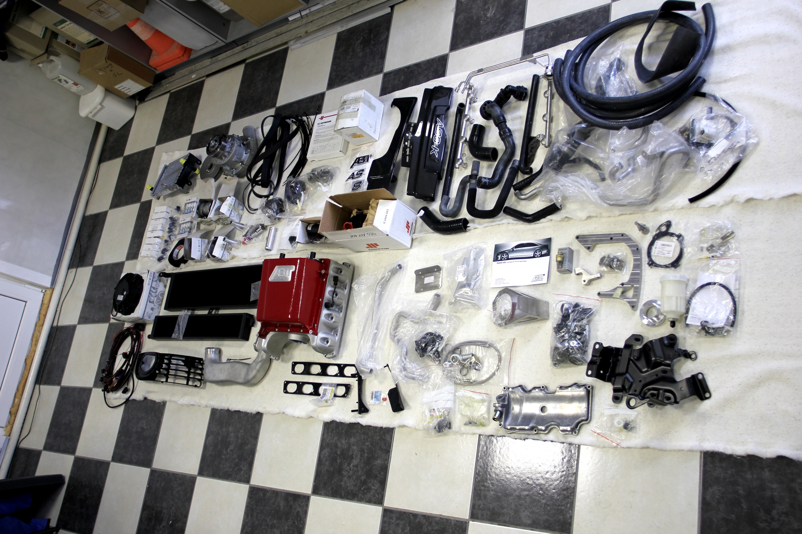

Выкладываю фото кита кому интересно,охлаждение водяное(своя система),байпаса нет так как дует после дросселя
Вложение 5185c7a73c77.jpg больше недоступно

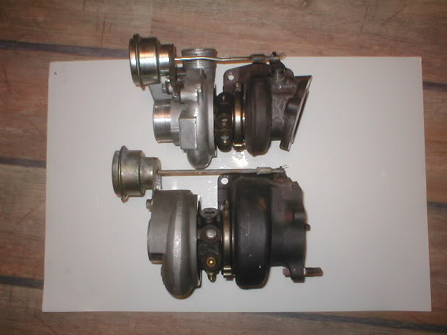

На вид разница не существенная:

Topolini писал(а):На вид разница не существенная:
У меня табу на неразглашение всей инфы по турбинам. Пилотная версия так сказать. Главное, что они новые, на шариках, с хорошими гейтами и больше штатных!)

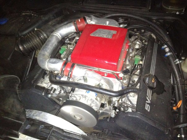

вот фото на последний момент,труба от компрессора упиралась в капот,пришлось переколхозить на такую
Вложение IUA-3ABFrLo.jpg больше недоступно
ремень заведен как в д3 вискомуфту выкинули,поставили эл.вентилятор от табурега
