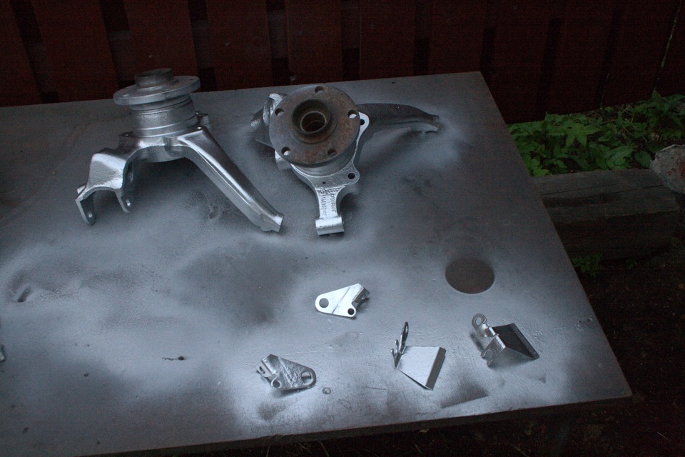

Уже давно , я купил задние кулаки от Audi S6 Avant(они с креплениями для заднего стабилизатора). У меня стояли от 200ки. отличие в том, что ступица у них на 18мм выдвигает калеса из арок.
поставил:

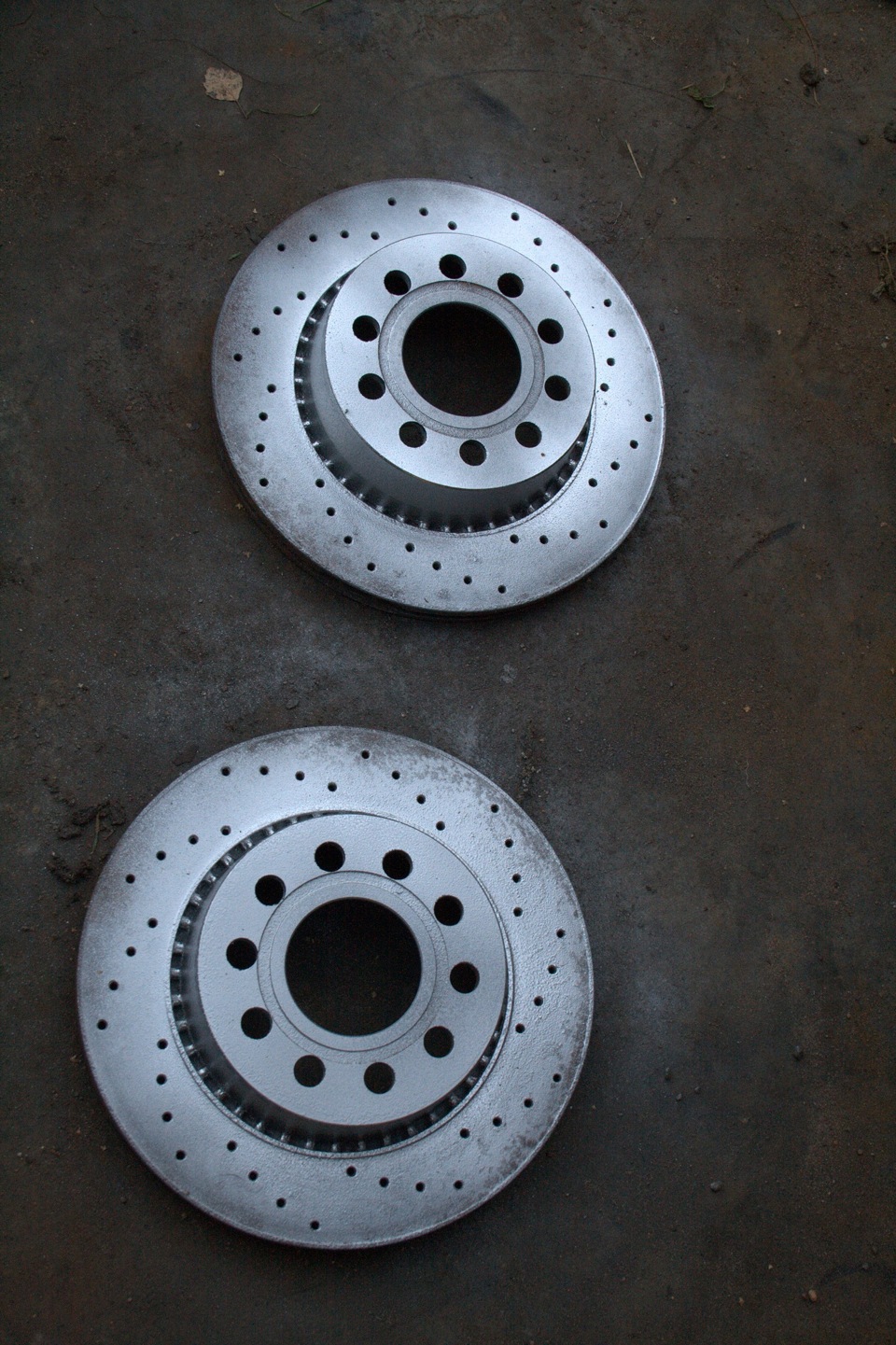

а я поставил стаб , перепрессовав родные 3б ступицы(дисков тормозных еще дофига было). А теперь жалею- безболезненно проапгрейдить задние тормоза уже не выйдет...

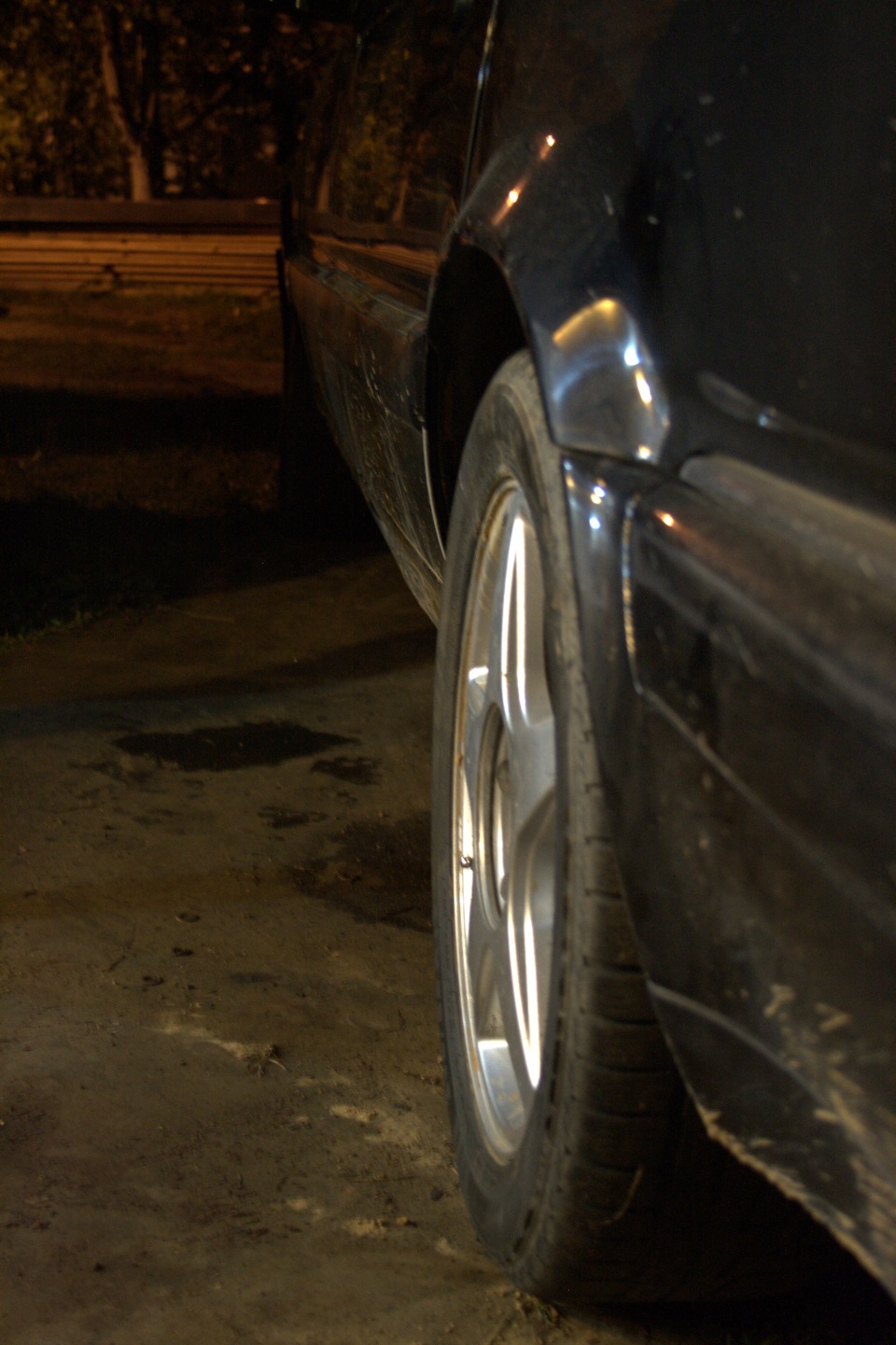

но у тебя арки не настолько дутые как у меня :) у меня с этими арками со ступицами сы6 надо колеса ставить с ет30 вылетом. чтобы хорошо смотрелись

у кузова d11 штатный вылет тоже ет35. у сы6 и в8 задние ступицы одинаковые. Но у в8 арки задние дутые. у эски нет. с ет30, колеса должны встать заподлицо.
Сколько в "мм" или "см" равен ет35 и ет 30. точнее сколько мм или см у них разница? мне не хватает чтобы было за под лицо 15 - 20мм. колеса с ет40 вылетом

AudiQuattros писал(а):у кузова d11 штатный вылет тоже ет35. у сы6 и в8 задние ступицы одинаковые. Но у в8 арки задние дутые. у эски нет. с ет30, колеса должны встать заподлицо.
Разница между ЕТ35 и ЕТ30 - 5 мм, чем меньше число ЕТ, тем больше наружу торчат диски...

Godlike_S писал(а):Разница между ЕТ35 и ЕТ30 - 5 мм, чем меньше число ЕТ, тем больше наружу торчат диски...
Вот. Это значит что ет30 для мой самое то.

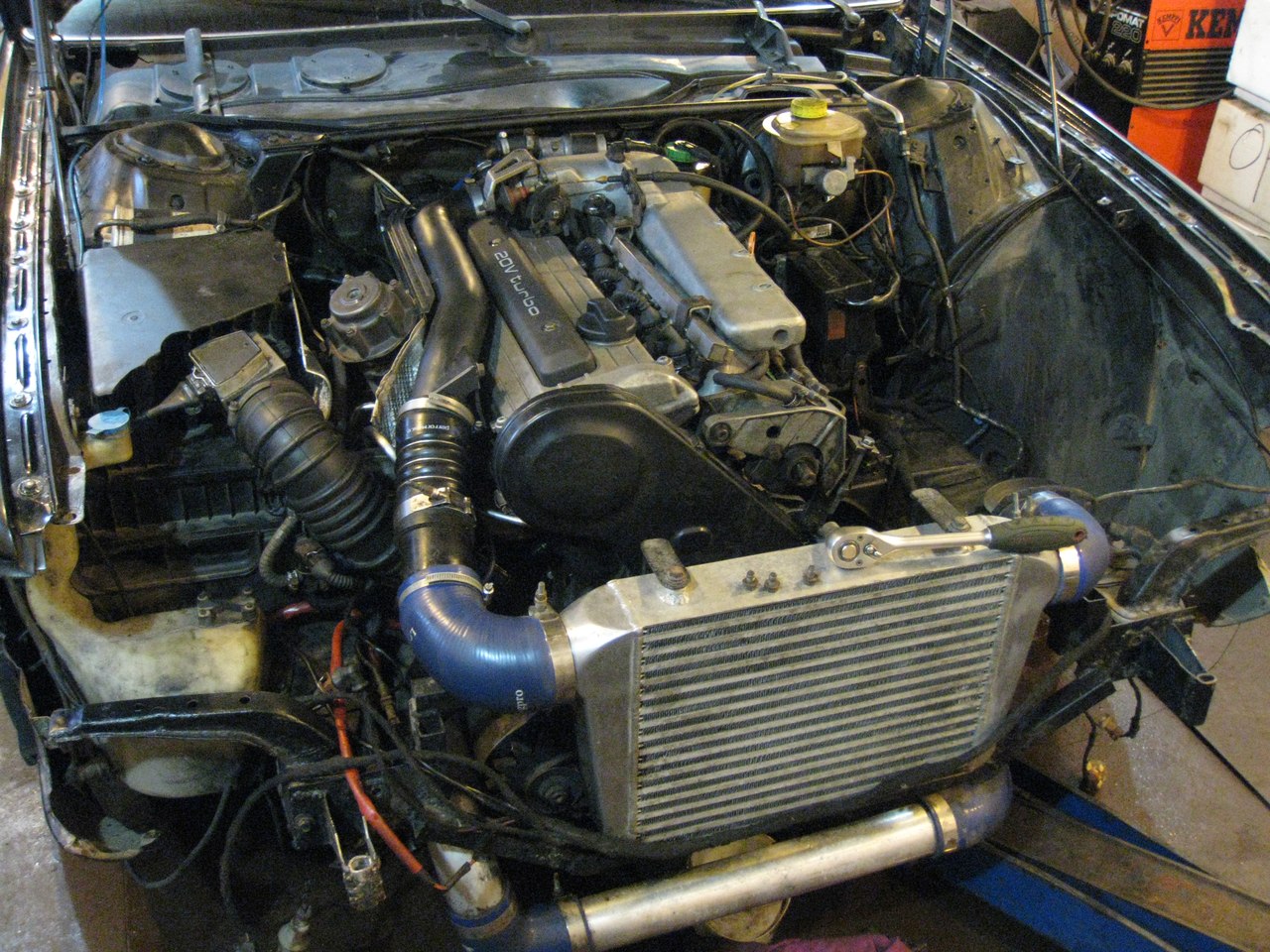

Снял телевизор и навесное мотора. Осталось снять турбину и впуск коллектор. И разобраться с проводкой до конца
