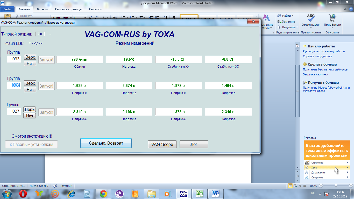

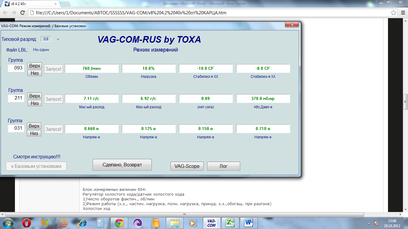

Почитал тему в Факе Карца о v8 4.2, за что ему огромное спасибо. Проверил указанные там каналы. В основном инетресовали 211, 26 и 27. Ниже приведены сканы показателей. Судя по ним все вроде в норме, но прошу глянуть, кому не сложно и прокоментировать, Андрея это касается в первую очередь!!!)))

Serega51 писал(а):Почитал тему в Факе Карца о v8 4.2, за что ему огромное спасибо. Проверил указанные там каналы. В основном инетресовали 211, 26 и 27. Ниже приведены сканы показателей. Судя по ним все вроде в норме, но прошу глянуть, кому не сложно и прокоментировать, Андрея это касается в первую очередь!!!)))
[ATTACH=CONFIG]10270[/ATTACH]
[ATTACH=CONFIG]10271[/ATTACH]
[ATTACH=CONFIG]10272[/ATTACH]
Чего то все молчат... в 93 коррекция большивата, в 92 что? 26, 27 тоже много :(

IRONN писал(а):Чего то все молчат... в 93 коррекция большивата, в 92 что? 26, 27 тоже много :(
И не говори,тишина полнейшая...
Да в 93 большивата,но в пределах нормы. Планируется замена ремня ГРМ,со всеми вытекающими,тогда и выставим все в ноль,ну во всяком случае постараемся)
92 канал не смотрел,завтра гляну,скину. А там чего должно быть?
Что посоветуешь по 26,27 каналам,куда смотреть,где рыть?

92 вроде тоже грм толи другой головы толи хз, 26,27 клапана или может от чего другого шум цепи может быть растянуты вот и шумят незнаю, но стрёмно с такими цифрами...
мотор как работает не постукивает, ничего не шумит? 211 на хх, неплохо бы на разгоне, но...

да мотор не шумит,иногда на холостых погуливают обороты несильно,явных стуков и шумов точно нет.много кто слушал ничего потустороннего не выявили.
ну можно и на разгоне глянуть,попрошу кого-нить чтобы проконтролировали. или там можно лог снять?

Serega51 писал(а):да мотор не шумит,иногда на холостых погуливают обороты несильно,явных стуков и шумов точно нет.много кто слушал ничего потустороннего не выявили.
Лог конечна же! Только с такими показаниями в 26 и 27 стрёмно двигло крутить, клапана интересно можно проверить не скидывая бошки?

фига ты меня запугал!!!я его как бы регулярно кручу!!!...что там с клапанами может быть,направляющие?бошки то совсем бы не хотелось скидывать...

Serega51 писал(а):фига ты меня запугал!!!я его как бы регулярно кручу!!!...что там с клапанами может быть,направляющие?бошки то совсем бы не хотелось скидывать...
Да не бери в голову, сам начитался просто страшилок, может не так всё... карец бы чего сказал да ещё кто знающий...
