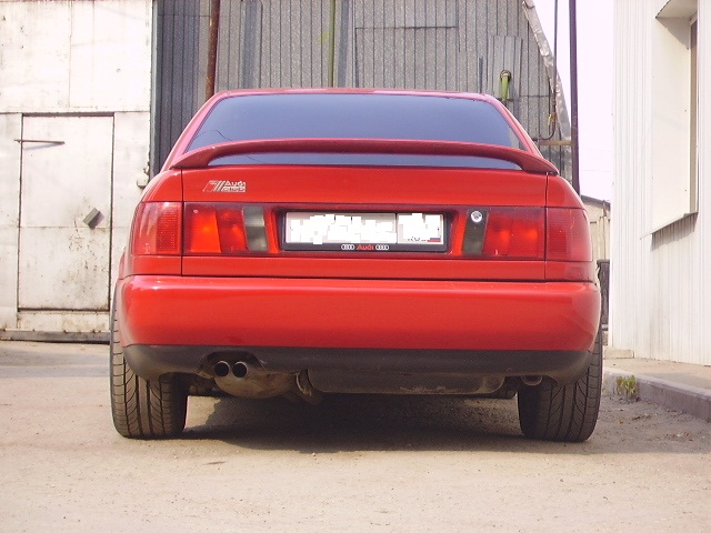

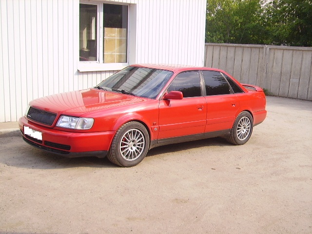

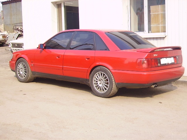

задний бампер А6 б\у почём ? 6-7+доставка+покраска...вид сзади сразу лучше...бампер массивней выглядит,вся жопа соразмерней... нет куцей поджатости соточного бампера
передний бампер S6 тоже нормально смотрится...с ним конечно посложнее в плане купить...
если молдинги на дверях не покрасишь,ничего страшного...на твоём цвете они не будут бросаться в глаза...
