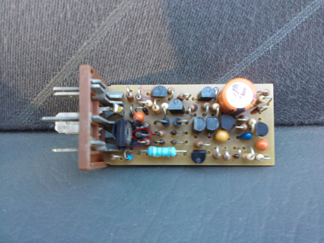

Perfect Stranger
Юра, а ты не подскажешь, что это за элемент (обвёл на фотке)? У меня обгорел так, что не понять что там вообще: диод, резистор... не говоря уже о детальных характеристиках.

Добавлено: Вт июн 11, 2013 9:42 pm
Да хрен его знает, я только транзюк у себя менял, остальное живое было.
Добавлено: Вт июн 11, 2013 9:46 pm
Perfect Stranger
У меня именно эта хрень подгорела, а транзюк визуально как новый.
Может кто-то сможет подсказать что за деталь такая? или хотя бы сфоткать нормально, у кого она живая. Может какие-то обозначения есть, чтобы идентифицировать
Добавлено: Вт июн 11, 2013 9:56 pm
Визуально полупроводники не диагностируются, отдай радиолюбителю починит.

Dimka V8
Perfect Stranger писал(а):Юра, а ты не подскажешь, что это за элемент (обвёл на фотке)? У меня обгорел так, что не понять что там вообще: диод, резистор... не говоря уже о детальных характеристиках.
[ATTACH=CONFIG]16481[/ATTACH]
это диод

Dimka V8
BlindHorse писал(а):Транзюк меняется на КТ805АМ за 10 рублей и поехали дальше...ну резюки рядом проверить чтобы не погорелые были.
Юр а на самом деле у тебя не BD 435 стоял?или ты импортный не смог найти?

Добавлено: Чт июн 13, 2013 11:37 am
Откуда радиодетали в деревне? ))) Что было под рукой то и поставил близкое по параметрам. КТ817А будет послабее по току, поэтому впаял более мощный КТ805АМ, чтобы с запасом.

Dimka V8
поменял седня этот транзистор,купил как оригинал 13 руб,не работает!видно дело в этом (как мне кажется )стабилитроне!

ARS
Perfect Stranger писал(а):У меня именно эта хрень подгорела, а транзюк визуально как новый. Может кто-то сможет подсказать что за деталь такая? или хотя бы сфоткать нормально, у кого она живая. Может какие-то обозначения есть, чтобы идентифицировать
Обозначения, от катода - 2PY 27

Добавлено: Вт июн 25, 2013 12:59 pm
Dimka V8
ZPY 24 -стабилитрон 24В 1Вт -стоит 5 рублей .можно ZPY 27,30-это вольтаж

Боюсь спросить, откуда в сети 12 Вольт взялся стабилитрон на 24?

Dimka V8
BlindHorse писал(а):Боюсь спросить, откуда в сети 12 Вольт взялся стабилитрон на 24?
Юр это запас по вольтажу,как на конденсаторах!если он будет на 12 вольт то при 14 вольтах он сгорит

Dimka V8
разыскал идеальный эбу,так там вообще стоят ZY 27 !!!по расшифровке стабилитрон 27В. 2Вт,так получается лутьше мощнее- меньше греться будет!

Стабилитрон стабилизирует напряжение, ограничивает его. Стабилитрон на 24 Вольта работает при напряжении от 24 и выше. Ты совсем ничего не понимаешь в радиокомпонентах и несешь ахинею.

100s6
Dimka V8 писал(а):Юр у тебя какое образование-нефтянник?тогда качай нефть!
Юра прав про работу стабилитрона,но в работе этого эбу ZY 27 выполняет явно другие функции....схемку надо рассмотреть...может быть ограничителем тока например
