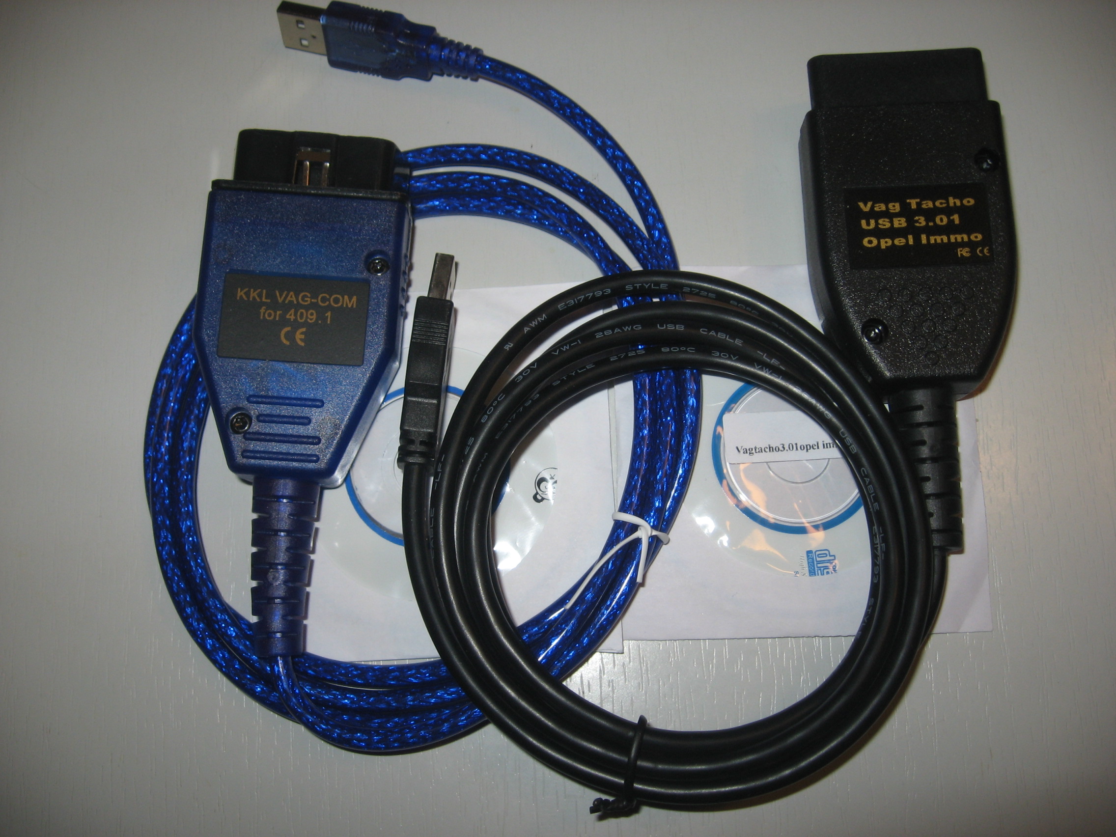

Исчез заряд АКБ, пришлось подкинуть резервный аккум, чтобы до дома доехать. Надо снимать гену.
Шнурочки приобрел на ибее в авто копаться )

а нафига ваг тахо нужен вообще? кроме как сматывать пробег?
Код иммо вытащить из приборки и прописать новый ключ. А то ключ один а надо автозапуск ставить.
эм.ключ же прописывается махинациями с личинкой вод. двери. или на с5 иначе?
А ты погугли ) Думаешь я просто так купил )
влом))) у меня нету с5)
Так открыто об этом пишешь. Не боишься что угонят?

вот ваг ком для этова как раз и подходит шнур
вагтаху нафиг

Кому она нах нужна угонять в моей деревне то? Были бы ключи готовые от другого авто можно было и привязать вагкомом. А чистую метку только с вытаскиваем кода иммо из приборки. Так на автоадаптере пишут. Метку иммо чистую купил на ибее.
