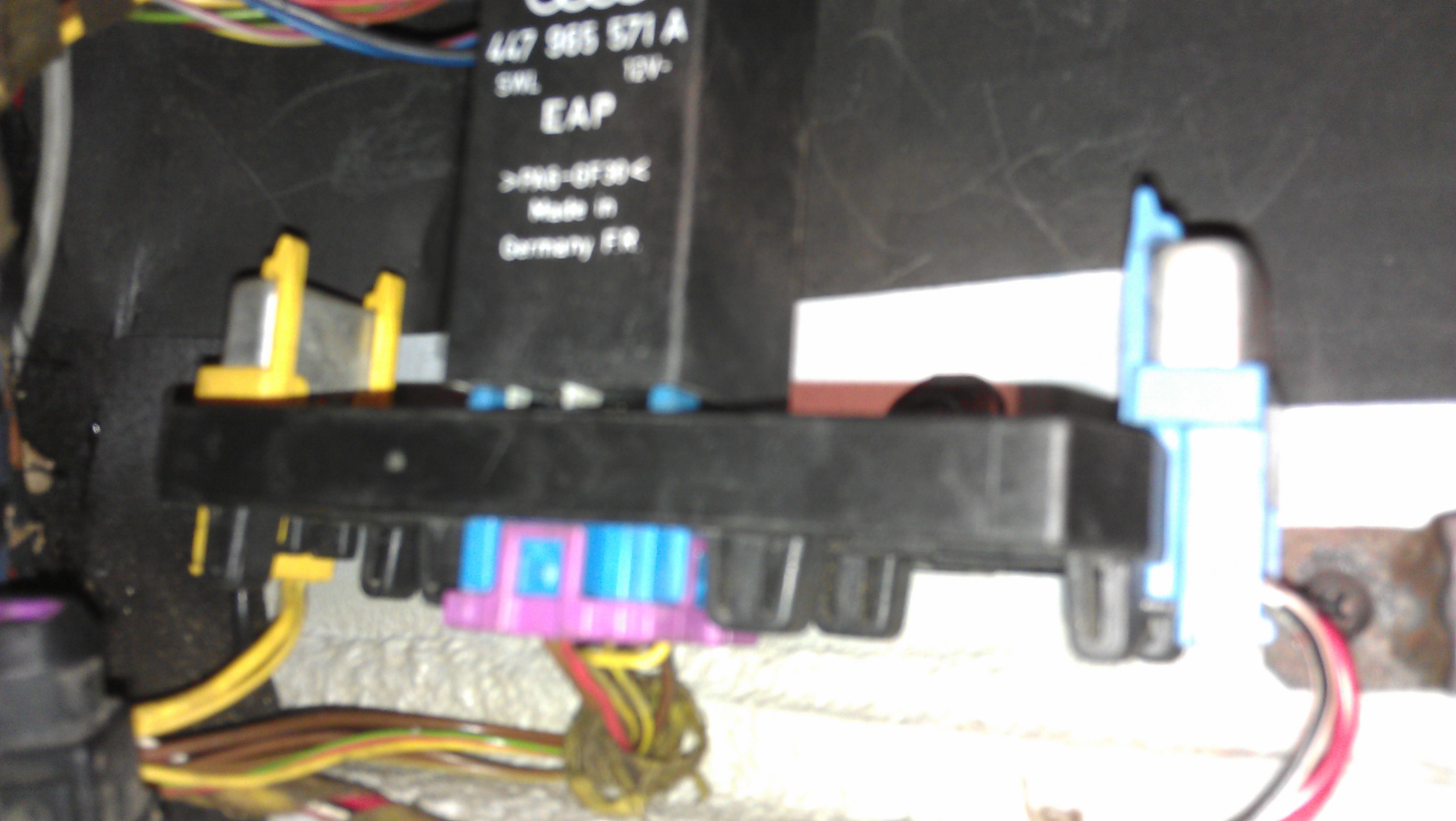

Fregat666 писал(а):так кто нибудь знает что это за колечки? схемы в таком виде ленюсь изучать и читать...
нихрена не понял про колечки, уточни что имелось ввиду.
на второй фотке в предпоследнем моем сообщении два провода - красный и черный с колечками под прикручивание, вот их не знаю куда....
Serzyk
Сообщения: 3419
Откуда: Киев
Сообщение Serzyk »
Черный точно не минус, все минуса коричневые у немцев.
/то скорее всего "+30"(красный) и "+15"(черный), прозвони они наверняка идут к предохранителям возле мозга. скажешь к каким я тебе скажу какой куда прикручивать
ок, спасибо. сегодня прозвоню обязательно...
Лентяй...черный на 15, красный на 30.
Serzyk
Сообщения: 3419
Откуда: Киев
Сообщение Serzyk »
BlindHorse писал(а):Лентяй...черный на 15, красный на 30.
т.е. моя память меня не подвела))
Serzyk писал(а):т.е. моя память меня не подвела))
Правила безопасности запрещают работу с электросхемами по памяти :ad:
ага спасибо, еще салаге и начинающему в электрике ауди, где у нас клеммы 15 и 30, под ногами водителя нижний монтажный блок? подписи я так понимаю там присутствуют!?
на фото
на красный предохранитель - красный провод, на желтый в крыле - черный провод.
15 - при включении зажигания и 30 постоянный плюс. вроде правильно прочитал....
