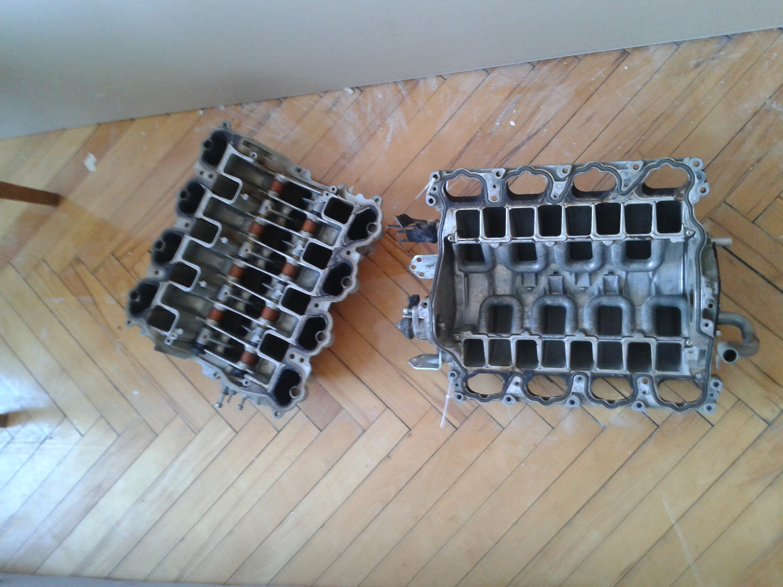

Добавлено: Ср мар 28, 2012 10:50 am
помыл впускной)
адская херовина))
Добавлено: Ср мар 28, 2012 10:55 am
Штурман
болтики проверь которые на первой фотке по периметру 4ш или закрути их на фиксатор,они любят откручиваться и натворить бед
Добавлено: Ср мар 28, 2012 11:16 am
Штурман писал(а):болтики проверь которые на первой фотке по периметру 4ш или закрути их на фиксатор,они любят откручиваться и натворить бед
Ога,подтянул. вот кстати долго ломал голову, на 3ей фотке видно что болтиков нет в части с заслонками, и их там и не было....а должны?
Добавлено: Ср мар 28, 2012 11:23 am
Штурман
должны,я точно не помню но по моему у меня были все 8шт и висели на 2-3 витках,я как то вовремя разобрал его мыть))))))
п.с. ты посмотри там резьба есть или нет? если есть значит были они там..
Добавлено: Ср мар 28, 2012 11:30 am
Штурман писал(а):должны,я точно не помню но по моему у меня были все 8шт и висели на 2-3 витках,я как то вовремя разобрал его мыть))))))
не видно нихрена))))верней не понятно есть там резьба или нет, но располовинить верхнюю часть коллектора мне так и не удалось,как то на мертво она сидит. и еще куча резьбовых отверстий на самих заслонках.там тоже нет болтиков-первое не понятно ваще нахер они там нужны, второе а должны ли быть?))
Добавлено: Ср мар 28, 2012 11:33 am
Штурман
она склеена,я тоже не смог,мыл маленьким ершиком и Шуманитом
