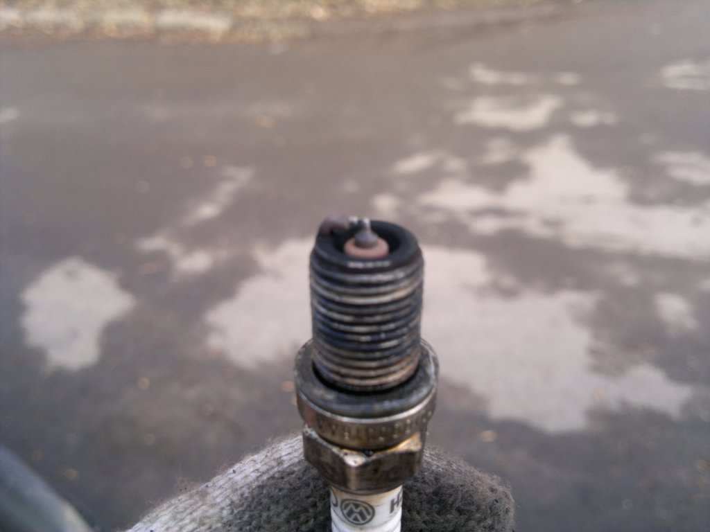

ГБЦ осматривал когда собирал двигатель. Внешне, криминала замечено не было. Свечи нормальные, копоть в камере сгорания легким налетом. Никаких следов попадания масла или ОЖ в камеру сгорания не было.

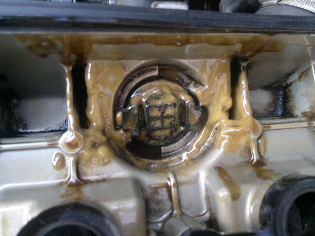

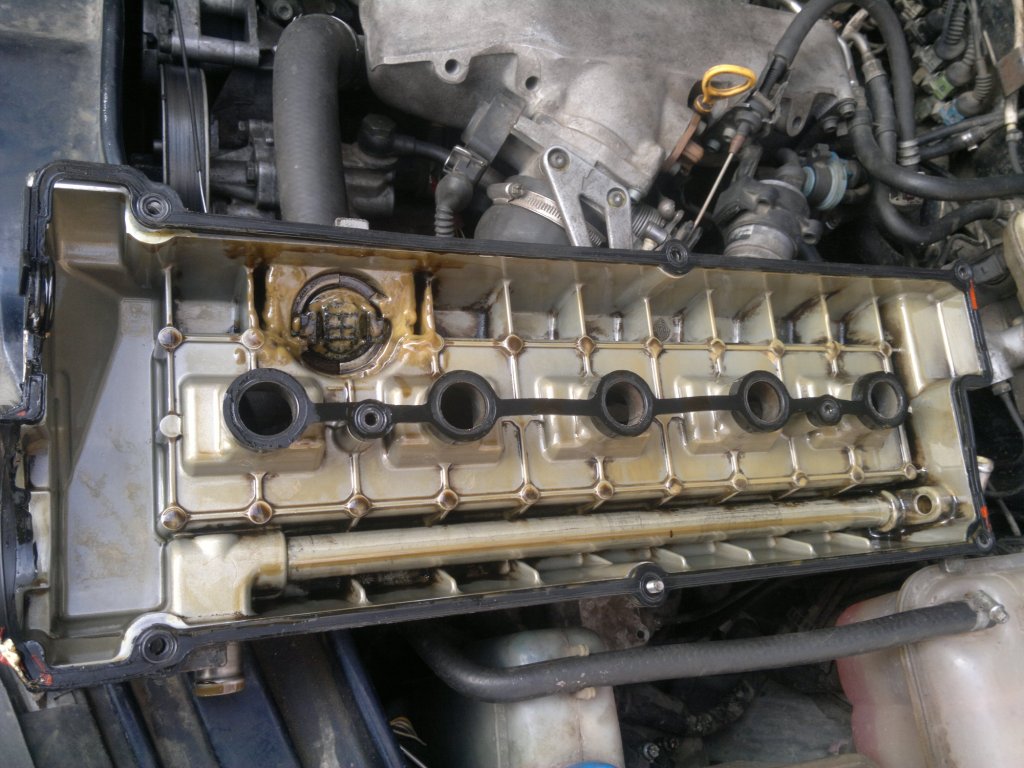

Сегодня снял крышку ГБЦ.Под ней, сопли в районе заливной горловины и в вентиляции картерных газов.При этом все чистенько как после мойки. Весь налет который был ранее куда-то ушел!Свечи нормальные. Цилиндры сухие.Вообщем буду снимать ГБЦ. Есть подозрение, что пошли трещины в районе направляющих выпускных клапанов. Именно их мне меняли при переборке ГБЦ.

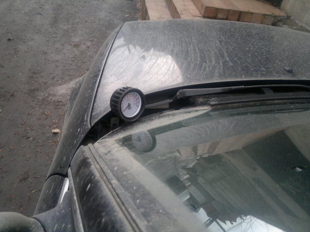

Сегодня купил механический манометр маслянной системы, вкрутил шланг вместо пробки от второго датчика. Вывел из под капота.
На холодную при х.х. показывает 4бар, потом постепенно, но быстро падает до 2.5бар. На горячую при х.х. показывает 1бар. При повышении оборотов до 2000 показывает чуть больше 2бар. При любой температуре на повышенных оборотах максимиальное значение 4.5 бар.
Теперь буду в движении наблюдать, т.к. масленка выскакивает именно в движении.

Сообщение starman »
BlindHorse писал(а):Да это вода хуле.
На 5W-50 Mobil1 масленка также регулярно выскакивала. Второй день катаюсь с манометром из под капота. Масленка выскакивает даже когда манометр показывает выше 2х бар при оборотах ниже 2000. Короче, х.е.з... На замену маслонасоса давно настроен. В багажнике валяется 6 литров Motul 300v 15W50. Думаю в воскресенье залить, для сравнения.
