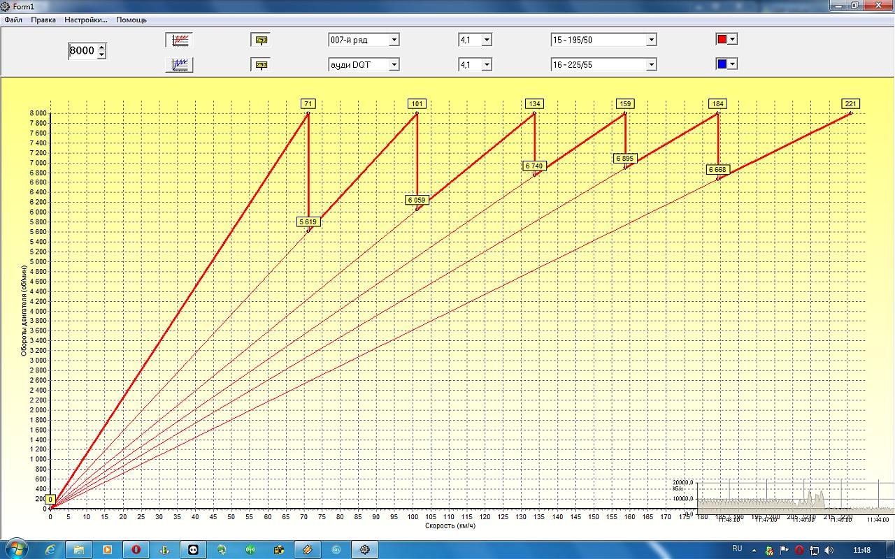

TAXIst
Сообщения: 10236
Сообщение TAXIst »
сейчас общался с хозяином корча... Он ездит на странном конфиге кпп 4.1 и 7 ряд... отсечка 8000обо/мин, его скорость на момент отсечки на 4й передаче 159кмч, моя скорее всего была около 165... примерно метров 20 еще ехали и отставала 8 на корпус
У меня на 14,2 квотере скорость на выходе 156 км/ч.
TAXIst
Сообщения: 10236
Сообщение TAXIst »
для наглядности:

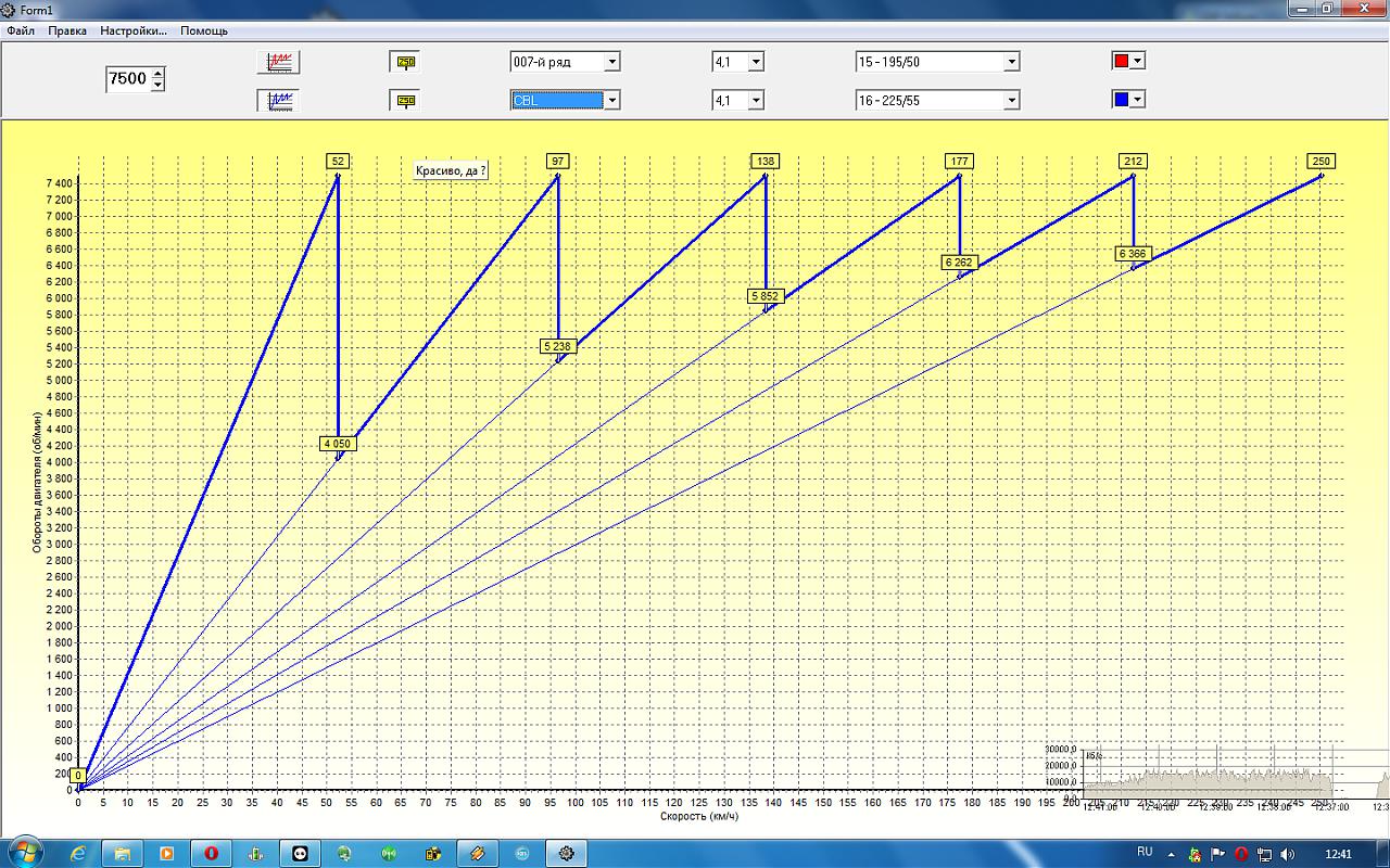

BlindHorse писал(а):У меня на 14,2 квотере скорость на выходе 156 км/ч.
Юра, есть передаточные числа твоей кпп и обороты тахометра на выходе с квотера?
TAXIst
Сообщения: 10236
Сообщение TAXIst »
Юра, примерная картина твоя:

Сообщение Lost »
TAXIst писал(а):Юра, примерная картина твоя:
не совсем, на Aan отсечка 7200

TAXIst
Сообщения: 10236
Сообщение TAXIst »
что изменит перенос отсечки в програмулине на 7200? Могу перенести и выложить. Скорость выхода на 4й передаче на 5400 об/мин останется таже)
TAXIst
Сообщения: 10236
Сообщение TAXIst »
Сейчас посмотрел программу... Юра вообще не должен выпадать на 4й передаче в эти обороты если крутить до 7200...
