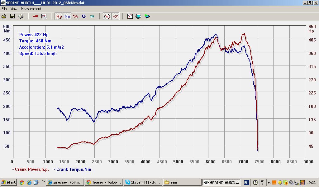

Севодняшний замер поправили углы и смесь и сместили распред в позднюю сторону. надув 1.6 бара.
Как видите по графику на верху есть еше запас есть что коректировать.
audi 10v 1.6 422hp.JPG (93.08 КБ) 525 просмотров
ruvili
Сообщения: 692
Откуда: молдавия
Сообщение ruvili »
sspils писал(а):Много лет назад, на 10кл Т моторе заменив распредвал на другой от 2.0 карбюраторного ход клапана стал на 3мм выше что подняло мощность с 280 до 330. не меняя пик избытка.
Буквы двигателя не помниш с которого вал брал?

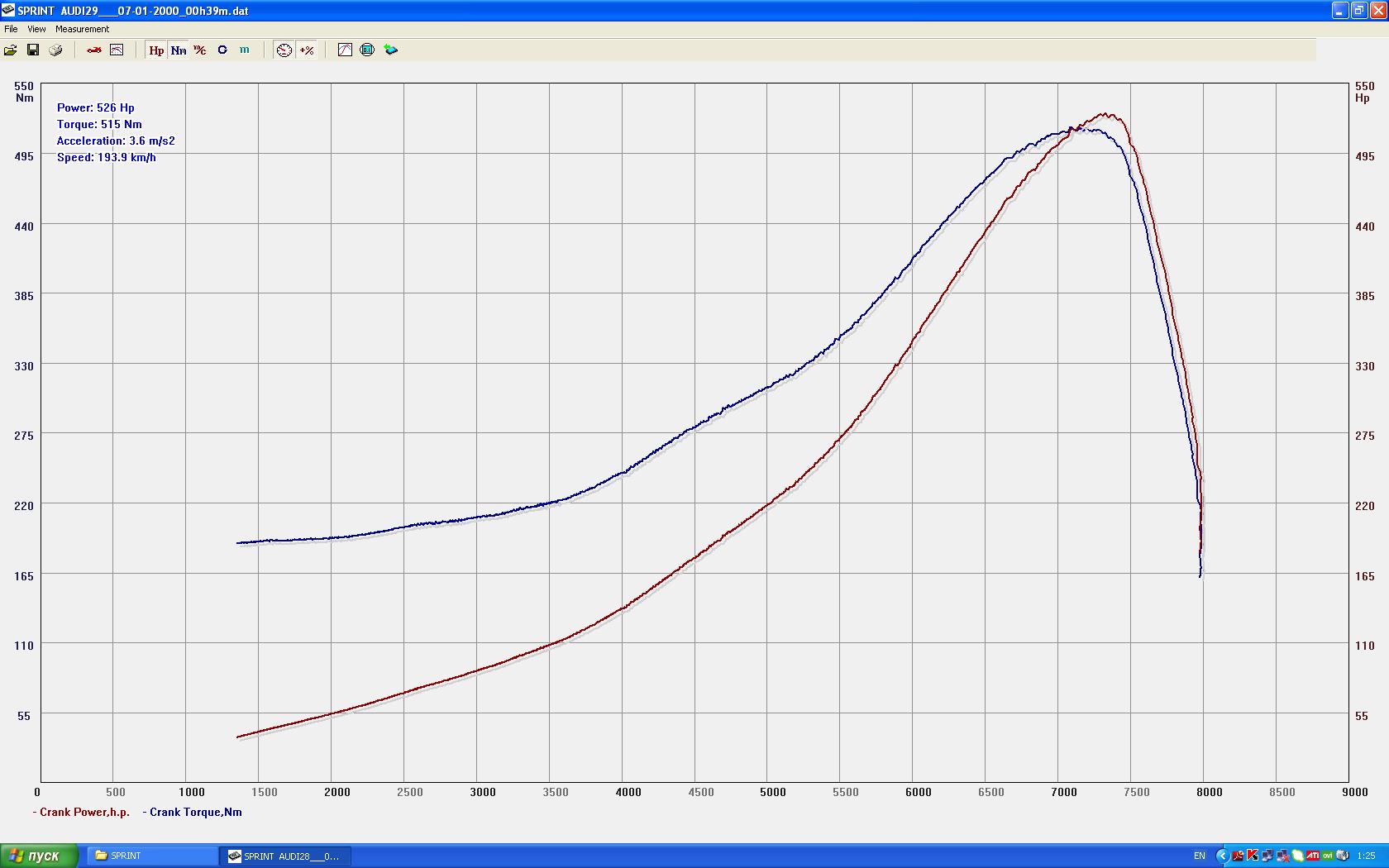

ruvili
Сообщения: 692
Откуда: молдавия
Сообщение ruvili »
Мы это сделали!!! 500 нм с 10 клапанов.
вот немного видео другова пока нету.
http://www.youtube.com/watch?v=C0YG-trsG2g
http://www.youtube.com/watch?v=kJEMK9ctWRwhttp://www.youtube.com/watch?v=JYNyveNvLfc
audi10v 500hp.JPG (151.14 КБ) 642 просмотра
