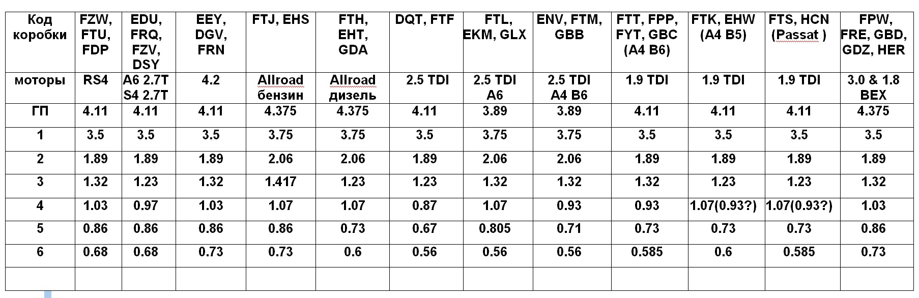

Никололай сейчас стоит коробка US ГП 4.55 с 1.8турбо она слишком короткая и нехватает торсена. 4.11 интересует потому-что был куплен задний дифф от V8.подскажите правильный конфиг в этой ситуации.
Скиталец
Сообщения: 9985
Сообщение Скиталец »
giga писал(а):Никололай сейчас стоит коробка US ГП 4.55 с 1.8турбо она слишком короткая и нехватает торсена. 4.11 интересует потому-что был куплен задний дифф от V8.подскажите правильный конфиг в этой ситуации.
может мотор слабо крутится или тяги на верхах нет?
вариантов несколько: либо на us попытаться поставить торсен с 016 , которые с торсеном и задний то все равно надо будет выставлять что при 4.11 , что на 4.56. если только не собираешься менять крепеж под этот корпус.
если все же решишь переходить на 01е, то должен осознавать, что там таких передач не будет.
giga
Сообщения: 19
Зарегистрирован: Пн май 14, 2012 7:19 am
Откуда: Белгород
Сообщение giga »
мотор крутится хорошо.просто нехватает зацепа на второй передаче при малейшей разгрузке какого-нибудь колеса оно начинает буксовать.торсен в us в лоб не станет т к первичный вал короче чем в 016.сцепление больше 215 не влезет.
Николай порекомендуйте эсочную кпп со сближенными передачами г п 4.11
lvv
Сообщения: 280
Сообщение lvv »
giga писал(а):мотор крутится хорошо.просто нехватает зацепа на второй передаче при малейшей разгрузке какого-нибудь колеса оно начинает буксовать.торсен в us в лоб не станет т к первичный вал короче чем в 016.сцепление больше 215 не влезет.
вот выбирай
