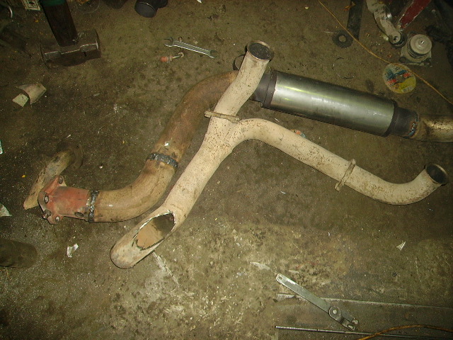

Поставил рычало )))
kanifol писал(а):
даунпайп 75мм ?
kanifol
Сообщения: 80
Зарегистрирован: Чт янв 17, 2008 6:13 am
Откуда: Киефф
Сообщение kanifol »
dimo61 писал(а):даунпайп 75мм ?
ну да 3", при входе кусочек родного тела
для раскрутки турбины - ГУД...
если всего две банки в глушаке,громковатый (для меня) выхлоп должен получится ...

у Деда косяк присутствует .. даунпайп родной оставлен ... тонкий...
ПыСы: у меня давно уже ВСЁ сварено .
Никакого косяка нет. То узкое место газы даже не ощущают.

Ded писал(а):Никакого косяка нет. То узкое место газы даже не ощущают.
Разговариваешь с ними? :D :D
увы, это самоуспокоение...посмотри как у канифоля сделан даунпайп .. большой диаметр сразу от турбины....вот этот принцип правильный... у меня похожий даунпайп ,только попрямее участки ...

dimo61 писал(а):увы, это самоуспокоение...посмотри как у канифоля сделан даунпайп .. большой диаметр сразу от турбины....вот этот принцип правильный... у меня похожий даунпайп ,только попрямее участки ...
Разница давлений при одинаковом потоке газов с разной длиной участков труб одинакового диаметра имеет почти геометрическую зависимость.
а как ты узнал какой даунпайп у деда ? и чем лучше канифолевский ?
4.2 звучит но нихера не едет.
Mihasik писал(а):а как ты узнал какой даунпайп у деда ? и чем лучше канифолевский ?
так на фото видно где отрезан старый глушак .. нетрудно догадаться почему..
а у канифоля из отводов 75мм сварено ... фсио....

dimo61 писал(а):так на фото видно где отрезан старый глушак .. нетрудно догадаться почему..
Ну так там видно только где отрезан, а не где приварен..... На самом деле у деда даунпайп сделан более грамотно из-за расположения гофры, у канифоля она стоит в самом хуевом месте, и как гофра толком неработает, а по поводу выхода с турбины то там на 26 жопе больше 63мм сделать нереально. ибо гайки хуй прикрутишь, да и бюджет будет поболее. На купехе планирую вообще без банок делать и выход с васи гейта в асфффальт

мы те про фому,ты нам про ерёму...
разговор от проходном сечении даунпайпа ,а не месте крепления гофры ....
само место крепления к фланцу турбины,таки да,проще всего использовать родное... но что мешает дальше использовать 3" ?
я ездил с васей в асфальт несколько дней....оч. быстро заебло ....или надо делать подключение васи с двумя трубками,чтобы он мЕньшее количество времени был открыт ...
ты не переживай,глушак без банок и так нухуа глушить не будет,звук сброса васи через него будет весьма громкий....
на моём (в принципе не громком глушаке) глушаке сейчас очень хорошо слышно изменение звука выхлопа,когда вася открывается ...
у меня гофра 3" после крепления к коробке стоит ... резонатор 3" ....ФОКС...
лет 6-7 задняя труба 3" от ГЧ 5,9л лежала....пригодиласььь.... :D
