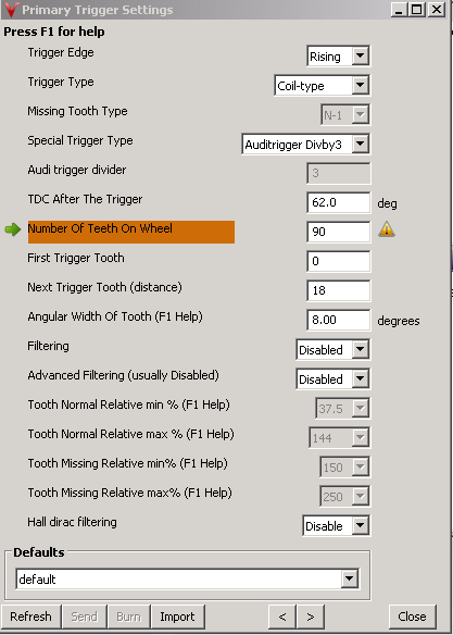

RedHot писал(а):Вот
сохрани лог в файл и выложи/пришли его
но даже по этому видны пропуски в датчике колена

Все уже сделал и увидел пропуски. Но не могу понять причину...Пока грешу на прошивку, попробую перепрошить VEMS

Ошибки валидации

настройки тригеров смотри! вемс жалуется! и как качал конфиг и где взял? ответь в личку!

конфиг 200% рабочий
что-то не то в датском королевстве =(

после консультаций получил совет на эти ошибки забить
ты в коммуникаторах каких-нибудь обитаешь?
или позвони
