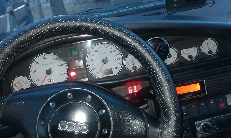

Вложение IMAG0059.jpg больше недоступно
через 15 минут после запуска при -5 и езде по городу приблизительно 4-5 км
Алекс S6
Сообщения: 6618
Откуда: Казахстан
Сообщение Алекс S6 »
агонь! тачка кипяток!!! )))

100s6
Сообщения: 1890
Откуда: город 312
Сообщение 100s6 »
Алекс S6 писал(а):агонь! тачка кипяток!!! )))
??? не понял :)
Алекс S6
Сообщения: 6618
Откуда: Казахстан
100s6 писал(а):??? не понял :)
нагрелась в смысле неплохо )))

100s6
Сообщения: 1890
Откуда: город 312
Сообщение 100s6 »
хочешь сказать зря морочу себе и форуму голову,всё ОК?
100s6
Сообщения: 1890
Откуда: город 312
Сообщение 100s6 »
просто раньше мне кажется грелась раза в два быстрее
100s6 писал(а): через 15 минут после запуска при -5 и езде по городу приблизительно 4-5 км
Маловато...запуск при -5...через 3 минуты трогаюсь...через 3 км уже 70 градусов.
Алекс S6
Сообщения: 6618
Откуда: Казахстан
конечно мало,ни фига не греется
