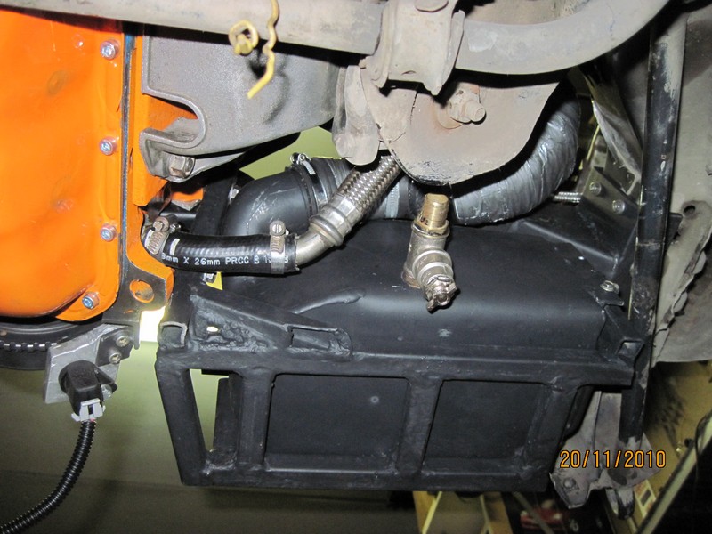

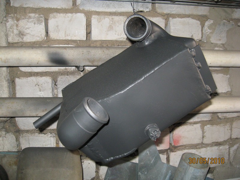

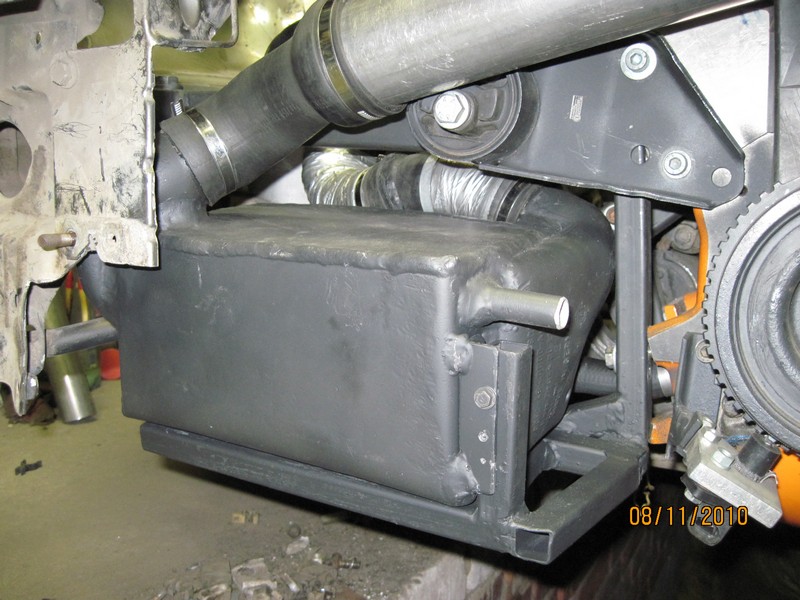

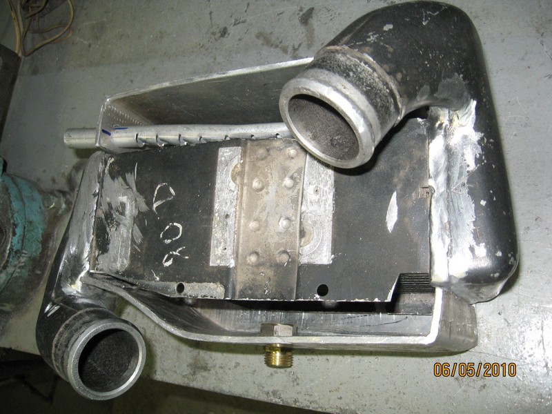

Сообщение SLAVAK »
Себе сам сделал, в качестве эксперимента, пока тестю, при +27 на улице темп во впуске выше 63гр при 1,5 бара в городе при пробках и выкруте 4 передач не наблюдал, на трассе все гораздо холоднее, сильно влияет стояние в пробках тк нагревается сам коллектор и вода в радиаторе куллера греется от основного радиатора (стоят в притык), из за компоновки расширительный бачек куллера стоит рядом с турбой (надо изолировать или переносить, это тоже большой минус).
Вообщем использовался инткулер от турбодизеля алюм от А80 88г - по принципу обычный кулер положен в водяную ванну, радиатор взят от ситроена наверно от С2 (точнее не знаю) он тонкий и небольшой стоит перед основным, помпа Газель, бачек Жигули, колхоз однако - но работает. :lol:.
