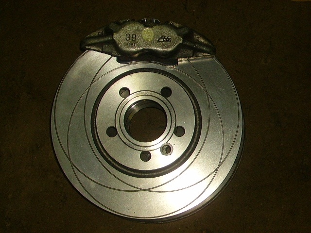

Yoga писал(а):Ну почему они были куплены то понятно. Но неужели сейчас не найти разумных алюминиевых заменителей и сразу скинуть пару кило? Например, задние от туарега/каена. Я не уверен про них именно, но по-любому должны быть варианты.
Про то, что пыльников нет на мувитах, это конечно, наврядли. Хотя...
я на сл неделе сгоняю их посмотрю внимательно - отпишусь вам про пыльники :)
max-r2
Сообщения: 733
Откуда: москва-хабаровск
Сообщение max-r2 »
horned king писал(а):я на сл неделе сгоняю их посмотрю внимательно - отпишусь вам про пыльники :)
Да есть там пыльники, с этим всё нормально. Данный комплект смотрел прошлой осенью, состояние на твёрдую 4-ку.
а что , задние от каена по 2,2 - 2,5 кг весят ? болты крепления не вертикальные"... переходники массивные делать ...0,5кг отдай ...
у меня 225\60\15 спереди ... самый комфортный вариант колёс пожалуй из всех перепробыванных на моих уёвых дорогах ....и получается что вся епля с другими суппортами даст немного изменений ...
кстати высота выступания мериновского суппорта над диском по радиусу небольшая ... это позволило 313мм диски впихнуть в 15" колёса ...
опять же колодки для "масовых" суппортов дешевле.. реды в 130$ вышли из америкосии ..
а тормозное усилие суппортов мне больше уже и не надо как бы ...резина начинает сдаваться раньше ..245\55\15 сколь ни искал - найти не смог ... :cl:
вот алл. чашки для составных торм. дисков купил бы .. :roll: что то ни разу не попадались ... :cl:

max-r2 писал(а):Предлагай цену, да покупай :af:
тогда вопрос сразу ...
речь о 5х112 ?
какой диаметр внутренний ? то есть какого диаметра ступица полезет внутрь..у меня ступица нлошная.. она больше в диаметре обычных ... ну это исправимо если нужно ...
какой "описанный" диаметр крепёжных отверстий?
какая высота этих чашек от плоскости ?
какая толщина плоскости прилегания к ступице .... мне нужно посчитать получающуюся в итоге высоту тормозного диска ...
у меня сейчас довольно "высокие" диски ..56мм..
http://www.exist.ru/images/getimg.aspx? ... d=AD90679F
эти колпаки заводские или самодельные ? (беспокойство о материале)
по цене хотел бы видеть некий "твой" минимум...
как назло у меня тормозные диски весьма свежие ...занятся этим экспериментом придётся уже в чисто позновательных целях ... но сцуко интересно ... если в этом какой то значимый выйгрыш или нет , по сравнению с чисто чугуниной .... :roll:
max-r2
Сообщения: 733
Сообщение max-r2 »
dimo61 писал(а):тогда вопрос сразу ...
речь о 5х112 ?
Да речь о 5х112..
Я человек не жадный, готов был отдать в руки настоящего энтузиаста за символическую стоимость.. Но у тебя вопросов уже тысяч на 10 набралось :) ..
Зы. Материалл- люминь. Автор -Mov"it..
Зыы. Так что, со штангелем завтра в гараж ехать?
ага...
есть взаимоисключающие мнения в сети ...
типа люминь в чашке -хорошо ...теплопроводность выше...но в тоже так как есть граница металлов само "мясо" дисков греется больше... только эксперимент может выявить истину,что правильнее ...
а фото "изнутри" составных дисков есть? как чашка с блином центруются между собой ?убитых блинов от этих чашек не осталось?

Max s4 писал(а):я про тормозные, просто здесь писалось мол трудно найти именно 323...
Найду чуть больше и запилю у токаря, если Мувиты откажутся продавать.

они больше года в продаже, странно сам одно время к ним присматривался, но 323 диск, маловато как то...
интересно под какие силы этот кит рассчитывался?

horned king писал(а):Найду чуть больше и запилю у токаря, если Мувиты откажутся продавать.
на краях диска балансировочные запилы, запилишь их у токаря и будет ебашить на торможении :)
