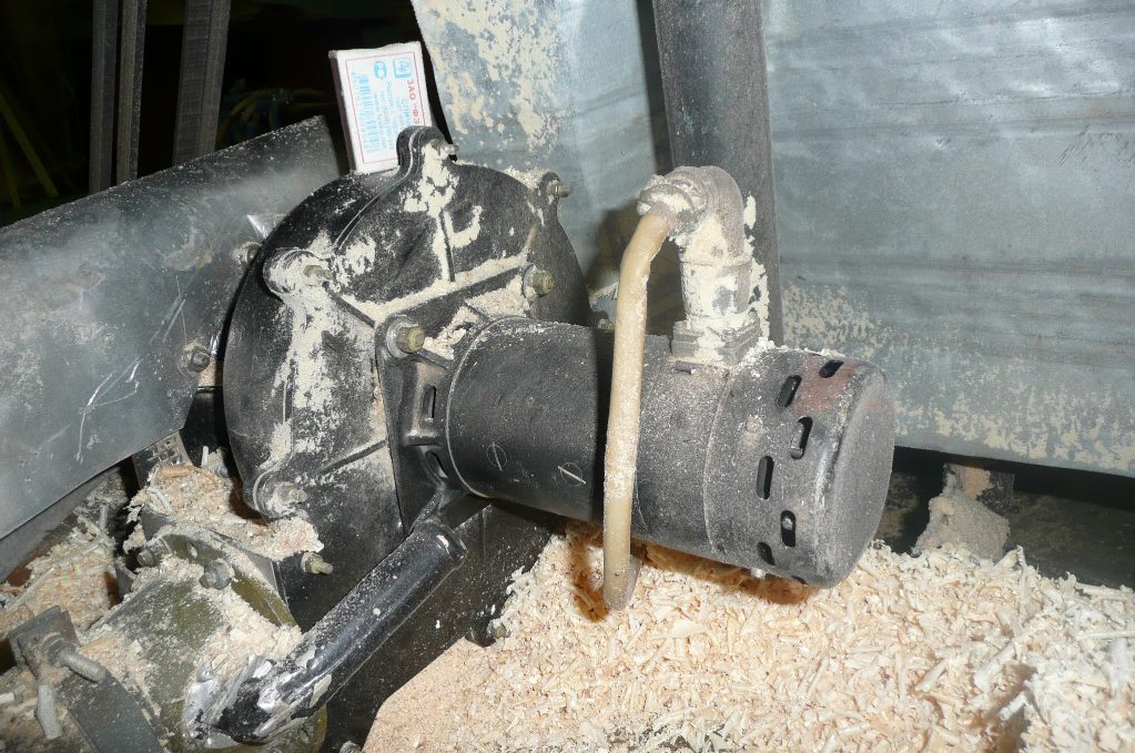

Вот так выглядит
Van Helsing
Сообщения: 4556
Сообщение Van Helsing »
Гриценко Вячеслав писал(а): Есть конечно вопросы: как его воткнуть в тракт турбины так, чтобы он отключался при включении основной турбины? Как организовать вентиляцию картерных газов? Габаритом он не маленький. Весит килограмма наверное 4. Гудит очень сильно. Хотя возможно гудит открытая крыльчатка и воздушный фильтр ее приглушит

Гриценко Вячеслав писал(а):Вот так выглядит
По габаритам перебор, центробежник будет легче и меньше, но не дешево.
