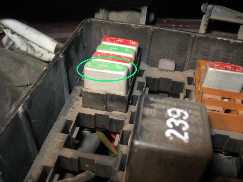

Есть у кого-нибудь термопредохранитель на 30А лишний? Новый полтыщи и ждать две недели, если вообще придёт ((
ddk
Сообщения: 2789
Сообщение ddk »
хм...а у меня там обычные вродь натыканы...
Нашелся термопред, спасибо Михасику :)

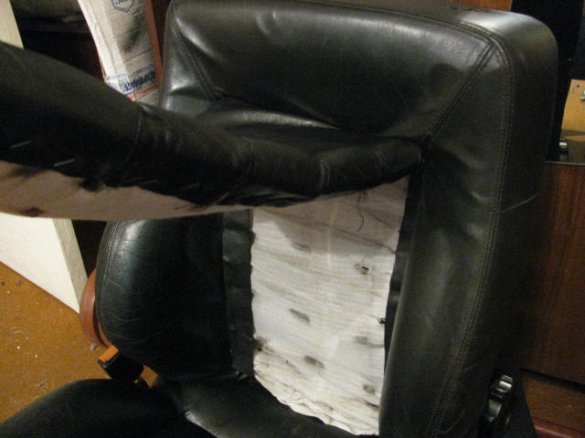

ну вот спинка вскрытая... Я так понимаю грелка должна быть в подушке что я держу в руке?

Да нашел откуда они были вырваны, припаял. Грейка находится в той подушке, что на фото я в руке держу... Прозвонить было нечем, не оказалось дома тестера( Поставил в авто, не греет... Пока не стоит на это дело, может на днях вооружусь мультиметром и расковыряю его всё от и до)
Разбирается спинка очень просто. Сзади где карман формованная пластмасска или дощечка... хз как назвать. Кожа обшивки воткнута краем в её паз. Аккуратно снизу поддеваем отверткой и она оттуда вылазиет. В кожу в этом месте по краю вшит пластик или металл... Т.е. кромка жесткая и дежится на металлических защелках в пазу заднего щитка сиденья. После снизу спинки выкручиваем два винтика и тянем этот щиточек вниз. Внизу видим 4 металлических острых крючка, отгибаем их пасатижами и стягиваем с них кожу. В коже вшита проволока стальная, именно она и удерживает обшивку. Вынимаем сторцы обшивки проволоку. Подушку спинки можно поднять теперь вверх только не резко дабы не оторвать проводки. Провод в спинку заходит снизу. Сама грейка находится под кожей и слоем сантипона... Оторвать я б не сказал, что сложно, но и аккуратно не особо получается. У меня обрыв видимый был в самом низу, саму подушку я не растермошил. В сл раз наверное разбор будет более глубоким, возможно сразу припасу емели.
