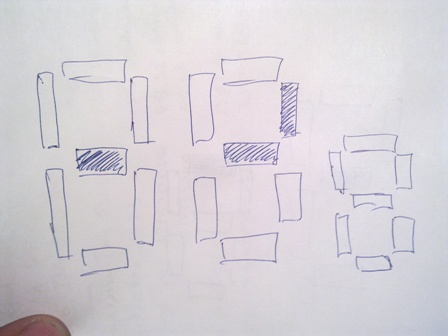

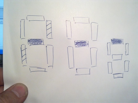

только что посмотрел карикатурки на 52 и 53 каналах... Сейчас попробую изобразить это и выложить)

карикатурки на скорую руку. Кто силен расшифровать?

Ну собсна на первой схеме 52й канал, горит то, что заштриховано. На втором фото 53й канал. То что заштриховано жирно горит постоянно, то что заштриховано редкими штрихами загорается и гаснет то поочередно то просто мигает то не горит вообще.

ну вот сразу вопрос по 52 каналу... 10 черточка (низкое напряжение) где оно низкое? что это значит? Точка у меня не горит... надо будет завтра попробовать тоже самое с замкнутым датчиком давления фреона... По 53 каналу что значат 1 и 4 черточки? Как это понимать?
Я тебе давал расшифровку 52 и 53 канала, почему опять вопросы повторяются? Смотреть надо было с замкнутым датчиком давления, об этом я тоже говорил. Пиздец, как об стену горох, чувствую себя идиотом.

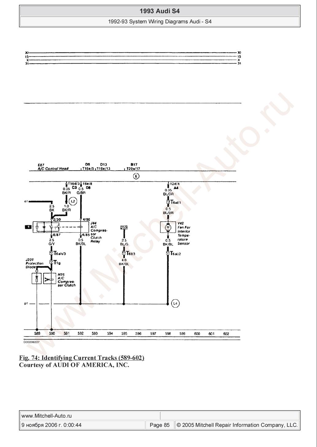

В трехсотый раз: мультиметр в руки, схемы №73 и №74 искать куда напряжение девается.

Электрики браться за эску не хотят... Им наверное проще рубить легкие деньги на ТАЗах( Покапаться в схемах и в ауди или мозга не хватает или тупо лень((( Доехал до диагноста знакомого, посмотрели схему, всё рассказал что где как. Заехал в магаз купил мультимерт... Замкнул разъем датчика на испарителе, прозвонил провода, всё вроде звонится... Получается что если вынуть 9 реле из коробки под капотом и замкнуть силовые контакты, то муфта не включается. Идем в салон, тычим пальцем выкл/вкл кондей и муфта начинает вращаться... Т.е. силовая проводка получается вся ОК, остается или само реле или управление. Управление не совсем вкурил как проверить... Что должно быть на зелено-коричневом и черно-синем проводах? Если правильно понимаю то на черно-синем +12, а на зелено-коричневый с блока приходит управляющий минус? Верно ли я понимаю? Реле это судя по схеме имеет внутри диод и емкость... Обычным 4хконтактным заменить нельзя?

TAXIst писал(а):Электрики браться за эску не хотят... Им наверное проще рубить легкие деньги на ТАЗах( Покапаться в схемах и в ауди или мозга не хватает или тупо лень((( Доехал до диагноста знакомого, посмотрели схему, всё рассказал что где как. Заехал в магаз купил мультимерт... Замкнул разъем датчика на испарителе, прозвонил провода, всё вроде звонится... Получается что если вынуть 9 реле из коробки под капотом и замкнуть силовые контакты, то муфта не включается. Идем в салон, тычим пальцем выкл/вкл кондей и муфта начинает вращаться... Т.е. силовая проводка получается вся ОК, остается или само реле или управление. Управление не совсем вкурил как проверить... Что должно быть на зелено-коричневом и черно-синем проводах? Если правильно понимаю то на черно-синем +12, а на зелено-коричневый с блока приходит управляющий минус? Верно ли я понимаю? Реле это судя по схеме имеет внутри диод и емкость... Обычным 4хконтактным заменить нельзя?
ТАм самая обычная релюха на 40А если не изменяет память

я верно понимаю, что реле управляется минусом, + постоянный? Верно?

TAXIst писал(а):я верно понимаю, что реле управляется минусом, + постоянный? Верно?
ну не постоянный а при включенном зажигании, а так, верно

Serzyk писал(а):ну не постоянный а при включенном зажигании, а так, верно
т.е. при вкл зажигании и замкнутом разъеме датчика на испарителе между контактами управл обмотки реле должно быть 12В... Чот мне память подсказывает, что не было их там... Позже проверю и попробую купить реле 4х контактное простое

Спустился во двор... проверить управление... Звонишь зелено-коричневый с кузовом - звонится, проверяешь напряжение +12в на черно-синем - есть напряжение. Измеряешь напряжение между ними - нету 12в... Я туплю или что-то не верно? Единственное минус на зелено-коричневом постоянно есть что вкл кондей что выкл...
