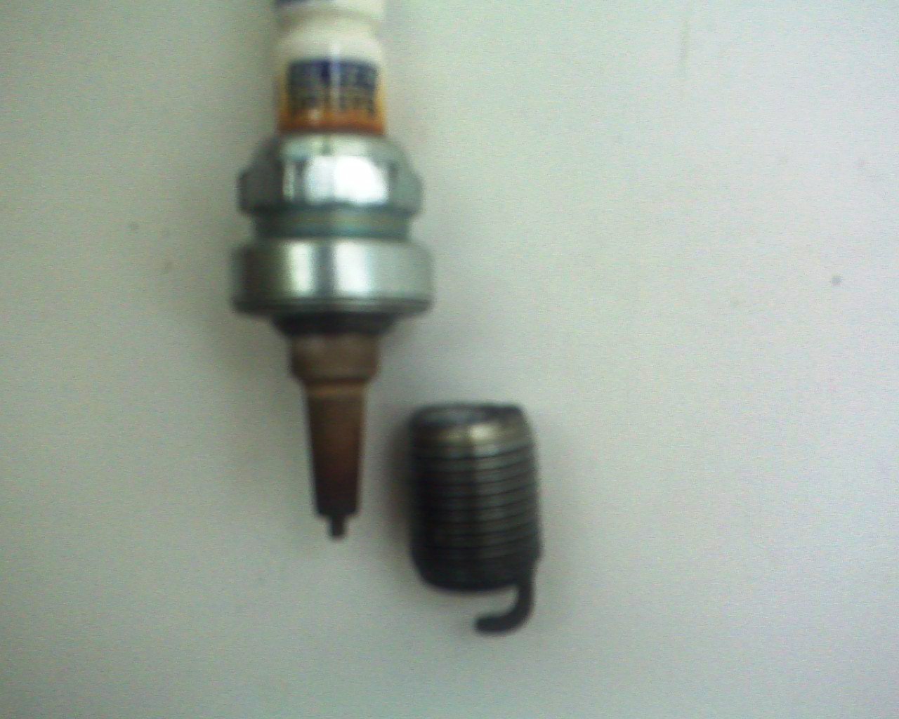

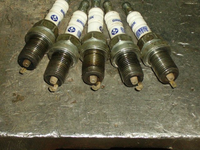

а вот что с брисками на эрес комплекте километров за 300 произошло ....
на трёх свечках "съело" центральный электрод" под изолятор ....на двух ещё немного торчит ...
еду....топлю....на верхах пошли сильные прострелы пропуски ....выкрутил ....и на фото .....поставил старые боши ...всё окей ...до отсечки ...

dimo61 писал(а):а вот что с брисками на эрес комплекте километров за 300 произошло ....
бриски - одноразовые. От 300 сил они ходят максимально 10 т.км. Насчет одноразовых - второй раз вкручивать опасно!!!.
